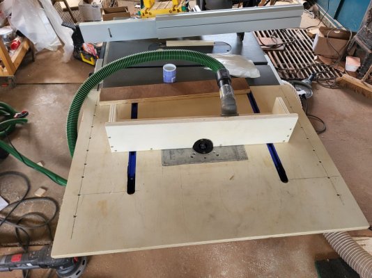

Bij deze heb ik een simpele maar toch effectieve freestafel gemaakt voor aan de zaagtafel.
Deze is nog steeds demonteerbaar omdat ik de langsgeleider nog steeds moet kunnen gebruiken.
Ik gebruik namelijk de tandlatten om de freestafel vast te zetten.
de tafel word dus geklemd in deze rails doormiddel van een houten latje en vleugelmoeren
Dan ziet het er voorlopig al zo uit.
Rest me enkel nog de inleg uit te frezen. dit gedaan doormiddel van 4 latjes met dubbelzijdige tape vast te hangen rond de inleg.daarna de inleg op de latjes gelegd.
Hierdoor is de diepte heel gemakkelijk in te stellen.
Na het frezen is het resultaat ook daar.
deze tafel is dus perfect demonteerbaar.
Ik ben wel nog aan het denken om er T tracks in te frezen voor een fence. voorlopig gebruik ik een rechte lat die ik vastklem op de tafel.
Ik heb er alvast veel plezier aan.
misschien ook nog wel uitklapbare poten onder zetten zodat het gewicht niet enkel rust op de rails. maar dat maakt het al meteen een stuk minder gemakkelijk om op te bergen.

Creatief! Ik heb ook een vergelijkbare DeWalt bouwzaag, maar vind de aluminium profielen nogal fragiel. Ik zou het eerlijk gezegd niet aandurven om daar een bovenfrees onder te hangen en te frezen materiaal op te leggen. Hoe zijn je eerste ervaringen?

Het idee is leuk, vooropgesteld, maar wat zijn jouw beweegredenen om het aan het blad te hangen? Ga je het veelvuldig op locatie gebruiken of voornamelijk thuis?
Waarom maak je er niet gewoon een vrijstaande kist voor zodat je ten alle tijden je frees kunt gebruiken. Mij overkomt het regelmatig dat ik m’n zaagmachine tussen de freesgangen nodig heb.

voorlopig ben ik er zeker tevreden van. het is ook geen zware bovenfrees maar een krantenfrees van Makita. heel veel zwaar werk zal ik er dus niet mee aanvangen.
Die stempel vind ik wel een goed idee.
Mijn zaagtafel zoals je kan zien staat op een verrijdbaar onderstel. deze word zowel thuis als op verplaatsing gebruikt. De freestafel ook. hoe het bevalt ivm tussen frezen zagen. hier kan ik nog niet veel op zeggen. dat zal de tijd uitwijzen.
Een extra kist maken zou ook kunnen maar dit is compacter om in de bus te stoppen. pakt minder vloerruimte in.

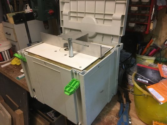

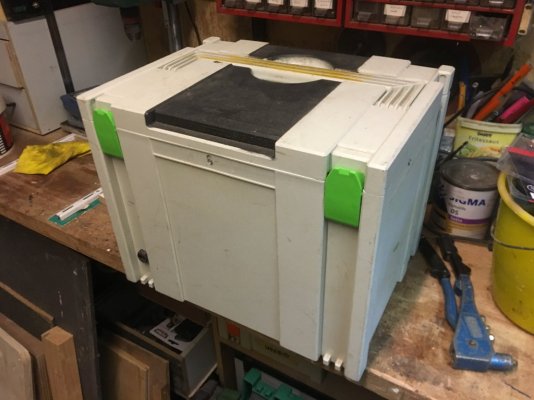

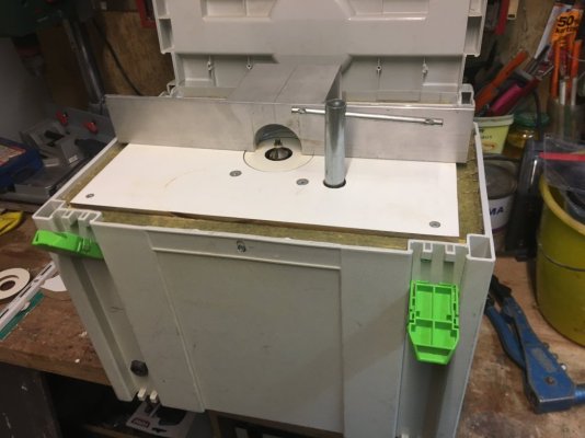

Leuk! Volgens mij heeft Benchworks ook al een zoiets gemaakt en uitgetekend?
Klopt alleen is het afstellen van de hoogte minder makkelijk, heb dit eerst ook gehad, maar vond het van bovenaf afstellen toch makkelijker.
Hier zit geen externe lift in of een prefab plaat maar werkt gewoon met een doorgeboord gat, staat ook ergens een filmpje van op yt.
Ongeveer de onkosten waren nihil en de gebruikte hardware bestaat uit een draadeind, een paar moeren en revetten.
Een oude systainer, stukje trespa ( 6 mm)
Plaatje betonplex en een festool aansluitkabel en een nullastschakelaar (€34,—)
Voor al het andere gewoon in de afvalbak kijken en sparen… ohja op je eigen creativiteit vertrouwen om het eindresultaat te behalen.
