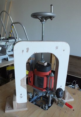

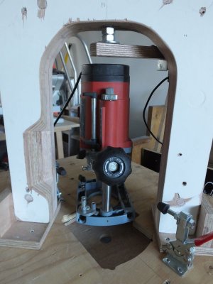

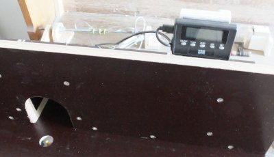

Wat verbeteringen doorgevoerd aan mijn freestafel. Eerst een nieuwe hoogteverstelling gemaakt met een lijmklem. Leek leuk, maar werkte eigenlijk heel slecht. Ook een digitale hoogtemeter gemonteerd, maar de montage gaf teveel speling. Dit moest beter. Ik wilde een zo simpel mogelijke oplossing.

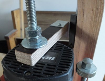

Uiteindelijk is het een flinke "beugel" van hout geworden. Drie lagen multiplex op elkaar gelijmd. In het midden twee koppelmoeren M10 gemonteerd om de spindel in te laten draaien. Alles zo gemonteerd dat de machine nog steeds heel makkelijk eruit te pakken is.
Nauwkeurigheid van de digitale hoogteuitlezing is ±0.15mm. Dat is acceptabel. De hoogte is snel in te stellen. Beetje onhandig omdat je onder de tafel moet reiken, maar functioneel. De fence is (grof) in te stellen door twee schaalverdelingen op de zijkanten van de tafel (geen foto van). Nauwkeurig instellen door een apart apparaat.
Zo kan de machine eruit gepakt worden:

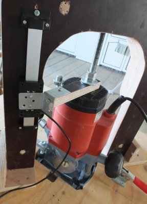

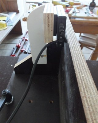

Digitale uitlezing op de fence:
Later deze nog iets naar achter verplaatst omdat ik er met m'n vingers tegenaan kwam bij het frezen.

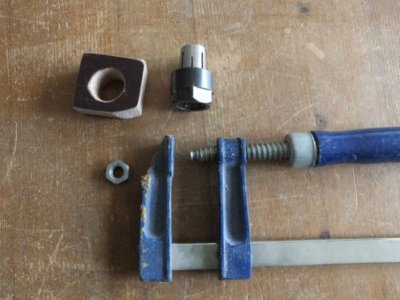

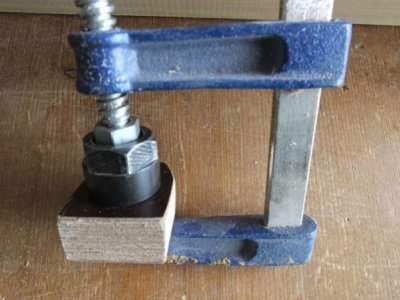

En nog een hulpstukje om de collet (weet even niet de Nederlandse naam) eruit te drukken. Ik wissel nog al eens van schachtmaat.
Ik had nog een lijmklem zonder schoteltje. Die past precies in een moer. Voor de 12mm & 1/2" schacht is de moer eigenlijk iets te klein. Ga nog wel eens op zoek naar een beter passende, of maak wat van hout.

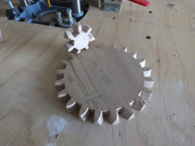

Veel tijd gestoken in het maken van twee tandwielen. Schuin gezaagd voor een haakse overbrenging. De woodgears uiteindelijk niet gebruikt. Leuk om de bocht om te gaan, maar in deze toepassing helaas niet bruikbaar.

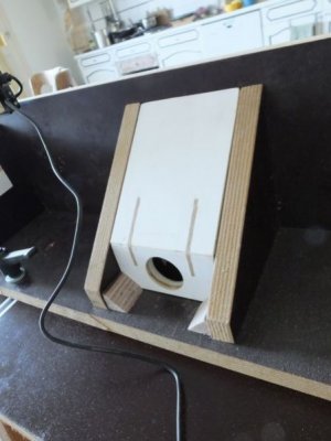

En ook nog een afzuigding gemaakt.

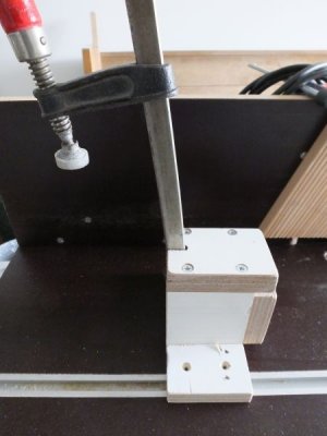

Hier de tijdelijke hoogteinstelling met de lijmklem. Het verstelbare deel van deze lijmklem kan je makkelijk ervanaf halen, dus deze kan er achterstevoren ook op.

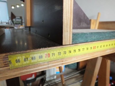

De schaalverdeling aan de zijkant. Gewoon stukken rolmaat erop gelijmd met constructielijm.

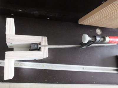

Nog een ander hulpmiddel:

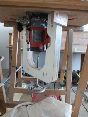

En het geheel onder de tafel:

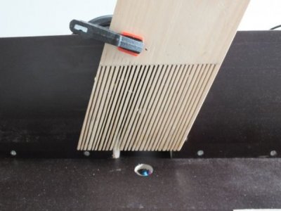

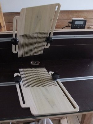

Weer een kleine wijziging: een extra T-track en nieuwe veren om werkstukken beter te geleiden.
Het meeste en vervelendste werk is nog het op maat maken van slotbouten voor in de T-track. Dat moet toch beter kunnen?
