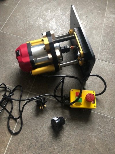

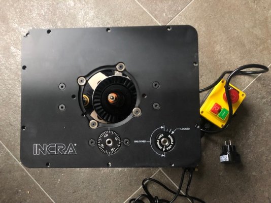

Mijn huidige freestafel is aan vervanging toe (vind ik zelf).
Ik zit al een hele tijd te kijken naar de Incra freeslift. Maar het vinden van een passende frees daarvoor is wat lastig (het moet een USA-model zijn, dus met een ronde schacht). Gereedscappro verkoopt de AEG, maar die is maar 1400 watt; dat vond ik wat weinig (heb tot nu toe de Triton TRA001 gehad, die meer vermogen heeft).
Ik kwam in de UK de incra freeslift tegen met een AUK frees van 2400 watt, die (inclusief verzending en importheffingen) maar iets duurder was dan de combinatie met de AEG.
Dus ik heb mezelf getrakteerd op een (iets te vroeg) kerstkado:
INCRA Mast-R-II freeslift met AUK frees. Met apart besturingskastje met nullastschakelaar en snelheidsregeling.
Het is er een met een Engelse stekker, maar voor een paar euro ook een verloopstekker gekocht om 'm voor nu al te kunnen gebruiken.
Als ik 'm in de freestafel ga inbouwen, ga ik de Engelse kabel vervangen door een Europeese. In het kastje dit deze gewoon met vlakstekers aan de schakelaar vast, dus dat is makkelijk te zoen zonder verlies van garantie.
En het plan is om het geheel nog een leuke upgrade te geven (zoals jullie van mij gewend zijn dat ik dat vaker doe bij machines), maar daarover later meer...
(ik houd jullie nog even in spanning tot ik alle details daarvan heb uitgewerkt)
Eerst in de kerstvakantie de kast maar eens gaan bouwen.

Gefeliciteerd. Goede keuze. Ik heb gewoon de stekker er af gehaald. Er zitten twee kleine nadelen aan deze combi. De hoogte instelling is gevoelig voor stof. Met name zwart en groen mdf. Verder was ik heel blij geweest met een toerenteller. Toen ik deze combi kocht waren er nog geen kantelbare freestafels. Die keuze had ik graag gehad. Of ik dan een andere keuze had gemaakt weet ik niet. Ik ben nog steeds blij met de combi.

waarom onthou je ons de prijs ?
of wil je het spannend houden, zodat we het bij deze temperaturen warm krijgen ?
De prijs, zie de link die ik erbij plaatste, maar uiteindelijk met een kortingscode van een youtuber (10MINUTEWORKSHOP) nog steeds 1100 euro (helaas)
Ik wil het inderdaad spannen houden, maar meer ivm de plannen die ik er verder mee heb.

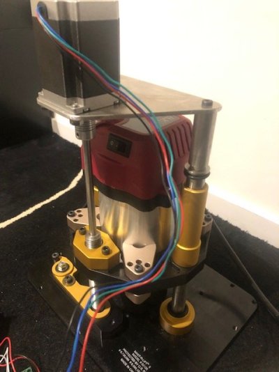

Even een sneak preview van de vorderingen van het project.
De aanpassing is een elektrische hoogteverstelling.
Dus met een druk op de knop de hoogte veranderen.
Voor de test alleen nog maar met een omhoog/omlaag-knop, maar de bedoeling is om ook een knop te maken om de frees automatisch geheel omhoog (freeswissel) en omlaag (parkeerstand) te laten gaan. En als het lukt ook een functie om de bovenkant van het freesbit precies gelijk te laten stoppen als de bovenkant van de tafel, dus het 0-punt. Maar daarvoor ben ik nog aan het stoeien met de Arduino-code.

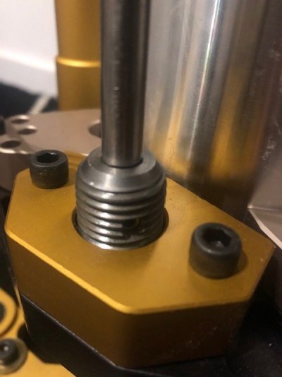

Met dank aan @Jan van den Broek, die afgelopen woensdag voor mij met de draaibank een gat in het uiteinde van de originele spindel geboord (met een stelschroef) om deze spindel te verlengen met een as 8 mm, die naar de motor gaat. En 2 verlengstukken gedraaid (met Amerikaans UNC-draad erin getapt) om de motor aan de onderkant van de freeslift te bevestigen.
Hieronder de aanpassing die Jan voor mij heeft gedaan aan de draadspindel:
Ik moet alleen een sterkere stappenmotor bestellen, degene die ik nog had liggen is te zwak. Dus het filmpje volgt later.

Dit is een mooie toevoeging aan je freeslift. Ik heb zo'n incra stofbak eronder gemaakt. Daar kan ik dit niet in kwijt.
