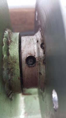

Weet iemand hoe je de fan van de as haalt? Er zit geen moer en is ook geen draad voor zover ik zie, gewoon voorzichtig eraf wrikken?

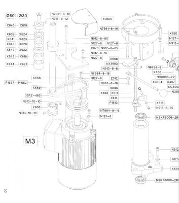

De motor heb ik gewoon uitgebouwd door de zijkap eraf te halen los te maken en hem uit de machine te tillen, dus ik kan er prima bij. Belachelijk trouwens dat de rem niet los te verkrijgen is! Het is gewoon een los onderdeel onder de fan.... Ze doen in de tekeningen inderdaad alsof de motor niet uit elkaar kan:
Ben erg benieuwd wat die nieuwe motor dan moest kosten, ik heb de machine nog niet zolang dus ben nog wel bereid er wat geld tegenaan te gooien, mocht ik de motor niet kunnen maken. Ik zie nergens een type plaatje dat lijkt eraf gesloopt te zijn, dus zal die wel via Robland moeten kopen?
