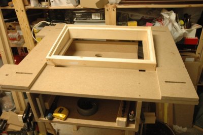

Om in de pedalboards die ik wil maken een groef te frezen moet ik onder een kleine hoek frezen. Zie ook http://www.woodworking.nl/showthread.php?6998-Advies-over-frame
Ik heb hiervoor een freesmal gemaakt in mdf en die is bijzonder handig gebleken, veel handiger dan ik verwacht had.
Ik heb een frame gemaakt waarop ik rondom rond de bovenfrees kan bewegen. De zijkanten kan ik verplaatsen om zo verschillende breedtes te kunnen frezen. Ik heb ook geleidingslatten voorzien die ik gemakkelijk kan verwijderen en kan instellen.

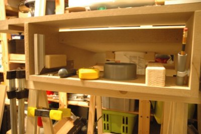

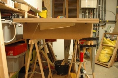

De onderkant van de mal bleek bijzonder handig om wat spullen die ik regelmatig gebruik op te bergen en het gat dat ik gemaakt had om het werkstuk te klemmen bleek handig om zaagsel te verwijderen. Even een emmertje onder gehangen
Vooral de potloodhouder en winkelhaak houder zijn al bijzonder handig gebleken. Zo blijft het werkvlak vrij en gaat er niets stuk.

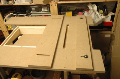

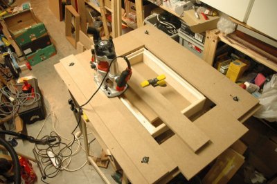

Als ik één zijkant omdraai heb ik een extra steun voor de frees.
Voor de lange stukken heb ik een gelijkaardige oplossing:

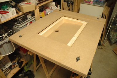

Als ik de beide zijkanten omdraai kan ik alles op voorhand even haaks zetten, net zo handig:
Doordat het werkvlak wat hoger staat is het ook heel aangenaam werken. Mijn gewone werkbank gebruik ik nog amper, even een stukje afvalhout op het voorste stuk en ik kan alles vlot zagen of frezen en kan alles mooi vastklemmen. Mijn Stanley verstekbak past er ook mooi op en als ik even een groter werkvlak nodig heb leg ik er een oud ikea bureaublad op, dat weegt toch niks. Wanneer ik klaar ben zet ik de mal op zijn kant en neemt hij niet veel plaats meer in.
