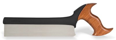

Over zaag type zou ik nog even nadenken als ik jou was. Een toffelzaag is misschien niet de beste keuze, het ronde handvat laat zich moeilijker sturen. Ik heb deze zwaluwstaartzaag van Veritas.
Maar is wel aan de kleine kant, dus beperkt gebruiksgebied. Mogelijk is een kapzaag iets groter dan dit voor jou een betere keuze

Dat is wel echt een puike zaag! Ga zeker nog even oriënteren. Denk dat ik binnenkort de Baptist maar eens binnenloop, kan ik het meteen zien en voelen hoe het in de hand ligt.

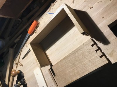

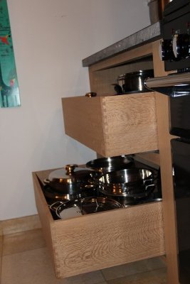

Allen,
Ik heb zelf heel wat zwaluwstaartverbindingen gemaakt.
Voor mijn keuken heb ik 21 lades gemaakt ... zie foto ...
In dit geval, als je veel verbinding moet maken, is zo een freesmal/systeem zeker lonend en heb ik deze dan ook voor aangekocht en gebruikt. De tijdwinst om en dergelijk aantal lades te maken is significant.
Voor de 5 lades in de dressingtable heb ik deze mal niet gebruikt ... te veel set-up tijd nodig omdat de lades verschillend zijn (3 + 2 )
Daar is het, zaag en beitel werk geworden. hier kon ik niet voor alle uitsparingen gebruik maken van de lintzaag omdat het verdekte verbindingen zijn.
Dus je keuze is afhankelijk van welk type (ieder type verbinding vraag ook een andere mal ! ! ) en hoeveel verbindingen je gaat maken.
Veel geluk in je zoektocht.
