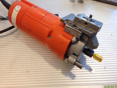

Ik heb een oude Holzher kantenfrees gekocht; type 2350.
De huidige Festool OFK 700 lijkt hier nog veel op.
heb er nieuwe lagers ingezet en de glijzool opnieuw bekleed. Loopt als nieuw.
Mijn vraag is of iemand weet welke freesjes ik het beste kan gebruiken, spantang is 6 mm.

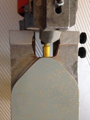

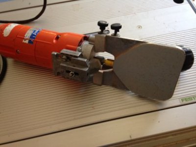

Bij plaatsing van de zool zoals op de foto’s moeten de freesjes moeten kort zijn, ik heb nu van een Ecotools 12,7 mm kopieerfreesje hè bevestigingsnokje voor het legertje afgedraaid en nu pasthet net.
Zijn er alternatieven .

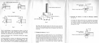

Het is 6 mm. Het was een beetje zoeken er was een 15° frees erop, heb een 20 mm diameter, 18 mm hoog genomen. De meeste frezen zijn spijtig genoeg niet meer te bekomen. De standaard frees was voor hen een assymetrische recht-45° waarom in twee bewegingen doen wat in één ook kan.
