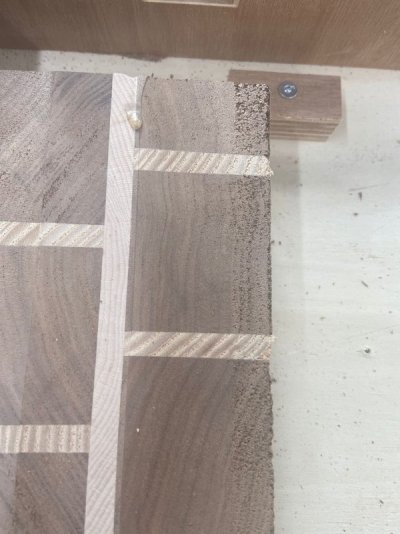

Lastiger te vinden is een flattening bit. Ik gebruik hier nu een goedkoop chinees dingetje van amazon van 50mm diameter voor een 8mm schacht voor maar zeker met end-grain vlakfrezen (bijv snijplank) heb ik het idee dat ik vezels echt stuk trek. DAT wil ik proberen te verbeteren. Ik heb echt al veel met toerental gespeeld en doe echt minimale afnames tot minder dan 1mm maar het blijft "slordig". Vlak maar slordig. Voor de duidelijkheid, ik heb het niet alleen over de randjes maar echt op willekeurige plekken. Zie foto.
Ik heb geen enkel "kwaliteitsfreesje" gevonden met een 8mm schacht en 50mm diameter, is dat ivm speling/stabiliteit? Maximaal 35mm, daar heb ik er 2 van gevonden en zou ook prima zijn. ik hoef geen enorme dingen te vlakken.
