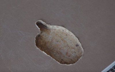

Ik wil graag een draadloze oplader in mijn bureau plaatsen. Ik ga de oplader onder het bureau plaatsen zodat je de oplader zelf niet ziet en je de telefoon op het hout legt om op te laden.
Hiervoor moet ik een gat maken waarbij ik een dikte van zo'n 5mm overhoud. Ik heb op internet gevonden dat dit gedaan kan worden met een bovenfrees. Deze apparaten zijn alleen erg duur. zelf zat ik te denken om een normale boormachine te gebruiken en hierop een freesje te plaatsen.
is dit mogelijk? zoja wat voor soort freesje heb ik nodig? https://www.hbm-machines.com/Producten/houtbewerking/hbm-professionele-losse-houtfrezen-1 op deze site zijn er zo veel verschillende soorten.
is er een mogelijkheid om de boormachine zo intestellen dat ik niet verder ga dan 5 mm?
of is er een andere mogelijkheid om dit project uit te voeren?
nog een dingetje, ik denk niet dat in mijn bureau plaat op de kop krijg dus ik ga van onderen boren. In de bijlage een foto van wat ik wil maken.
ik hoop dat het zo duidelijk is en ben benieuwd naar wat jullie adviseren, alvast bedankt!!!
    40 KB · Weergaven: 281

Ik zou dan toch iemand vragen die een bovenfrees heeft. Boormachines draaien te langzaam om goed te kunnen frezen in hout. Daarbij kan je iets wat je in je hand houdt niet op diepte instellen zonder er iets omheen te bouwen wat je diepte controleert. Daarnaast is je onderneming op z'n kop levensgevaarlijk. Het idee is leuk, maar op deze manier niet uit te voeren.
Het enige wat ik kan bedenken is dit uit te voeren met forstner boren. Tape er omheen voor de gewenste diepte en op hoop van zegen: https://www.bol.com/nl/p/silverline...te-forstnerboor-set-12-35mm/9200000049701489/
Maar eignelijk een frees op de juiste manier is beter

Nog twee ideeën:
Een scharnierboor gebruiken van 35 mm en daarmee materiaal weghalen. Daar zijn hele dure van, maar in een bouwmarkt zijn er ook goedkopere.
Of ' old school' met een beitel voorzichtig wegsteken .

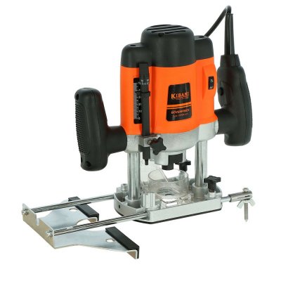

stel ik zou een bovenfreeze met voetstuk gebruiken en van boven boren, is het dan nog steeds erg gevaarlijk? ik zag op marktplaats de Kibani elektrische bovenfrees voor een redelijke prijs. deze lijkt mij veiliger dan een dremel.

Lijkt me een redelijke oplossing voor occasioneel gebruik. Dan nog niet teveel tegelijk afnemen, kleine stapjes van een 2mm diep. Zekere voor het onzekere. Ik zou je dan willen adviseren om eerst op een goede werkhoogte even te oefenen in een andere plank (vastzetten!), zodat je weet wat de frees doet. Kijk even wat YT-filmpjes over hoe te frezen, om te gaan met diepte-instelling enz.

@iedereen bedankt voor de hulp. Ik heb een dremel gebruikt om een vierkantje te maken, vervolgens heb ik met de bijtel het vierkantje eruit gehaald. het resultaat ziet er goed uit. dit was op test hout. wanneer ik de coils binnen heb ga ik bezig met mijn bureau. ik plaats mn bureau dan op de kop. uiteindelijk kan ik mijn apparaten draadloos opladen op 2 plekken op mijn bureau voor maar 8 euro. Bedankt voor de hulp!!!
