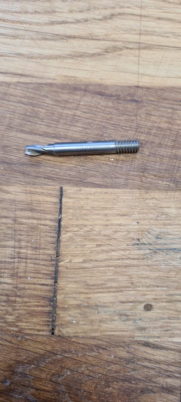

Ola, alweer een hele tijd geleden heb ik een freesmachientje overgenomen met een aantal freesbits erbij. Daar zitten een paar spiraalfreesjes bij met aan het eind schroefdraad (zie foto). Kan ik deze gewoon gebruiken? Ik neem aan van wel, ze kwamen erbij, maar vraag het toch voor de zekerheid maar even. Wat is het nut eigenlijk?

Is te gebruiken mits je spantang voldoende op het gladde gedeelte klemt. Is dat niet het geval dan kun je het schroefdraad gedeelte beter er af slijpen.

Dat laatste was het antwoord wat ik al hoopte. Volgens mij komt dat wel goed, de spantang en zijn niet zo lang
