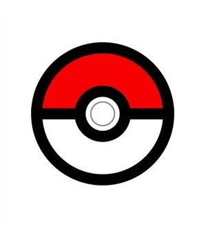

Hi,
Ik ga binnenkort een bureau maken voor m'n kinderen en wil in het blad deze pokeball inleggen, a 45cm diameter. Het blad is massief eiken, inleggen doe ik met epoxy, ook in de drie kleuren zoals op de foto.
Bekijk bijlage 156291
Nu heb ik ik geen CNC dus wil een freestemplate maken en zit m'n hoofd te breken wat nu het meest handig is.
Waar ik aan denk is op een vierkante mdf plaat van minimaal 55x55cm:
1) Een papieren printout van de pokeball op plaatsen (met contactlijm)
2) Met een frees eerst de rode en witte helften uitfrezen aan de BINNENKANT van de BUITENSTE zwarte rand TOT aan de zwarte strepen.
3) latjes leggen op de buitenste rand van de zwarte strepen die van links naar rechts lopen en deze ook uitfrezen
4) met een gatenzaag op het exacte midden van de bal een zo groot mogelijk gat uitzagen en deze vergroten met een rabbatfrees tot ik op de BINNENSTE rand van de kleine zwarte cirkel zit.
Als het goed is heb ik nu een template om de wit/rode delen uit te frezen in het werkstuk. Nu kan ik dit vullen met epoxy. 5-6mm aan lijkt me diep genoeg nadat ik het met injecteerepoxy netjes gesealed heb.
Voor het vullen van de zwarte delen dacht ik om nog een extra template te maken, nu gewoon een stuk MDF in cirkelvorm met de exacte diameter van de zelfde BINNENSTE RAND van de buitenste zwarte cirkel. Dan gewoon met een kopieerfreesje langs de template gaan, en die groef wijder maken dmv een rabbatfreesje als dat uberhaupt nodig is en ik geen groeffreesje heb die precies goed is.
Idem voor de binnenste zwarte rand. die is denk ik te klein voor m'n frees om een template voor te maken maar kan met zaagtafel of lintzaag ook wel een stuk hout cirkelvormig zagen... daarna weer hetzelfde proces met een kopieerfreesje.
nadat de zwarte cirkels uitgefreesd zijn, tot slot de rechte zwarte delen tussen de kleine en grote zwarte cirkels uitfrezen met latjes / kopieerfreesje.
Mis ik nog iets? Kan dit simpeler? Voor m'n gevoel ben ik enorm complex aan het denken... :oops:
En ligt dit aan mij of kost dit meer mensen wat denkwerk voordat je uberhaupt je gereedschap aanraakt? pff!! 😅
