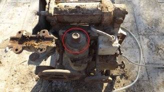

Voor de frees is er een aparte motor voorzien van 2,2 Kw met een speciale aansluiting voor het frees gedeelte. En laat nu net dat onderdeel niet te krijgen zijn. Ik zou ook bij god niet weten hoe die zou moeten opgebouwd worden.
De zaag-as is met linkse draad voor het blad aan te spannen, maar welke draad moet het voor een frees? Liefst zou ik een as van 30mm willen omdat ik nog diverse frezen heb van die diameter.
Ook is mijn vraag, hoe hoog of lang moet zo een as zijn?

Kan je betere foto plaatsen?
De richting van de schroefdraad moet zo zijn, dat als je de machine aan zou zetten en de moer vasthoud, dan moet de moer zich vastdraaien.
Controleer maar op de cirkelzaag.
Je kan ook overwegen om de as te laten afdraaien, dat zijn eenmalige kosten, asgat vergroten is niet echt duur, maar die kosten blijf je houden.

een betere foto voorlopig. Morgen maak ik er nieuwe want de machine is ondertussen zo goed als operationeel geworden.

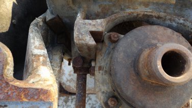

freesmotor 2.jpg zaagmachine 1.jpg hier zie je het frees gedeelte beter.
Ik denk dat ik beter wat afmetingen noteer, zoals van de draaddiameter, de opening in de as diameter en diepte enz...
Maar dat is het voor nu. Mocht er iemand zich geroepen voelen om zo een as te vervaardigen????? we komen er wel uit.

Dat is zo te zien een voorziening voor een wisselbare freesas. Is dat binnengat conisch? Met buitenschroefdraad op de astap?
Zo te zien is het voor een wissel-as en ja, de binnenzijde is een wat conisch met schroefdraad op de astap.
De astap is de as van de motor zelf, dus daar kan ik niks aan veranderen of ik moet de gehele motor uit elkaar halen en dat doe ik liever niet.
Er is nog geen speling op de as en die is zelfs regelbaar aan beide zijden, maar het zijn de rollagers waar ik mij om bekommer. Het zou een hel zijn om die nog nieuw op de kop te kunnen tikken.
De beide motoren zijn kooiankermotoren en die lopen zo stil, zalig gewoon, en dan nog maar te denken aan de kracht die ze hebben, 3 Pk / stuk.

Aan de astap moet niks gewijzigd worden, er moet alleen een nieuwe passende as met moer gedraaid worden welke op en in de astap past.
Van de lagering zou ik niet wakker liggen, die zijn doorgaans ruim bemeten bij deze toepassing.
