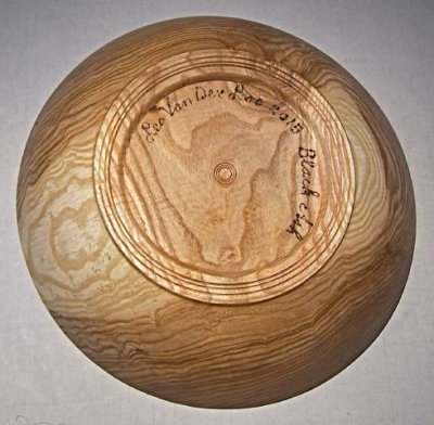

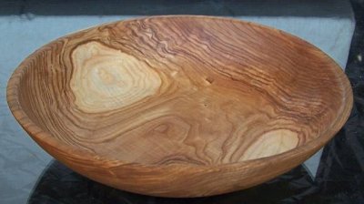

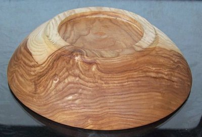

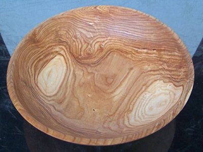

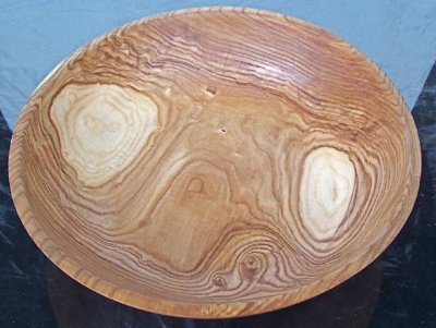

Ik heb deze schaal nog maar enkele weken geleden gemaakt van Black Ash, deze boom gaat bij een heel stel andere namen, voor waar het groeit en waar het hout voor gebruikt werd/word.
De boom stond bij mijn zoon langs de bever pont, met nog twee meer bij elkaar, en de bever knaagde ze alle drie af, omdat het zo moerassig is heb Ik deze kleinste boom verleden winter in brandhout lengtes gezaagd en toen eerst met moeite door de diepe sneeuw en dan makkelijk over het ijs naar de plaats gebracht waar het nu nog light om later naar zijn huis te brengen (steep uphill)
Zo Ik was een paar weken geleden weer bij de bever pont/vijver?? en keek zo eens naar dat hout, zag er wel interessant uit... kon wel een stuk naar boven sjouwen en dan er een schaal van draaien.
Zo dat gedaan en mee naar mijn werkplaats genomen, eens wat beter bekeken wat er nou allemaal in zat, deze boom was hol maar wel meer aan een kant en het hout was nou niet echt gezond meer.
Op de band zaag er mee en het beste stuk er uitgehaald, toen dun gedraaid en dat was niet makkelijk, er is een reden waarom ze deze bomen ook Basket Ash noemen, het hout werd dus gebruikt om manden van te maken, omdat het makkelijk in dunne lagen gespleten kan worden.
Zo Ik verloor wel wat hout omdat het zacht/rot was aan de bovenste kant, maar verder geen probleem, het laten drogen ging vlug omdat het zo dun was, en het kromp heel weinig, zo een paar dagen geleden het schaaltje (25cm X 5cm) geschuurd, en toen vond ik dat een jaar ring op twee plaatsen (aan iedere kant een plaats) los was, zo dat met CA glue vast gezet en toen de voet afgedraaid en Pol. Tung olie er op.
Dit is de uitkomst, best mooi hout en kleur, Ik wil van de dikke stam die er nog light, komende winter een stuk van halen, misschien zit dat hout beter aan elkaar, en het is een dikke stam ook, zwaar zo’n block, Ik zal wel help moeten hebben omdat naar huis toe te brengen :eek:.
