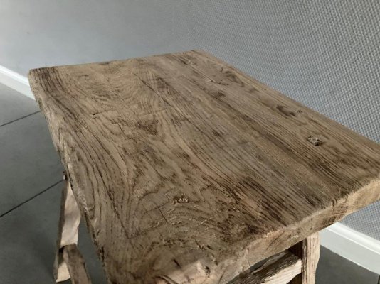

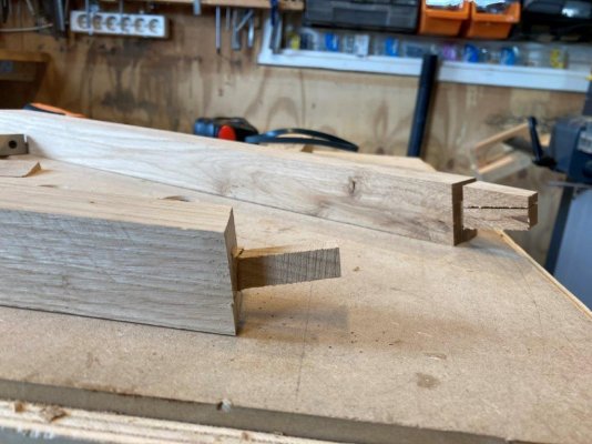

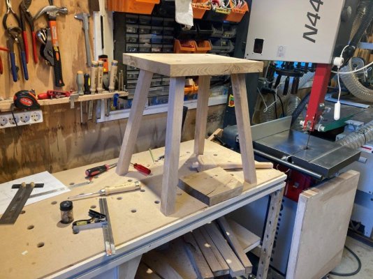

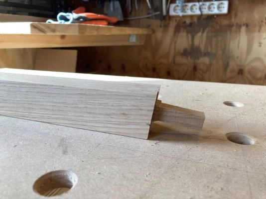

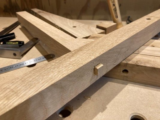

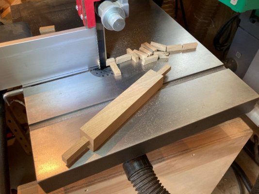

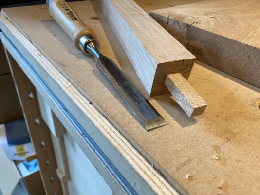

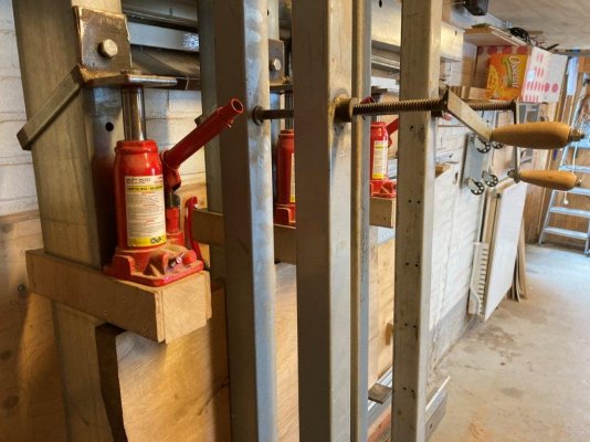

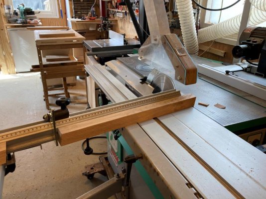

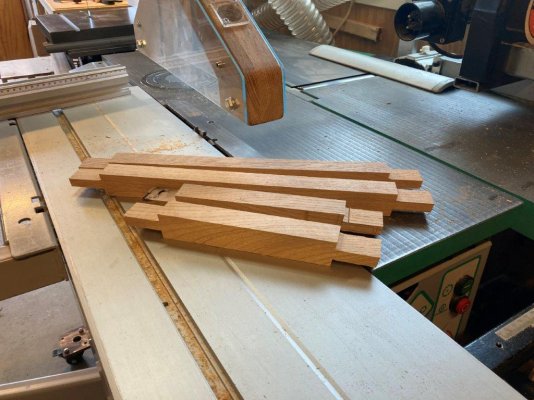

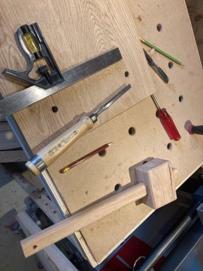

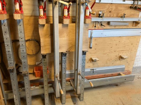

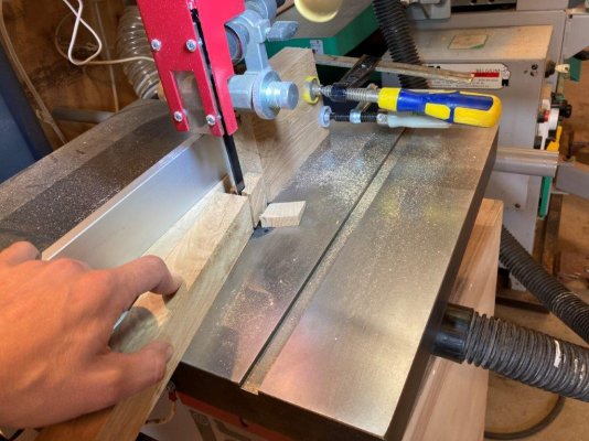

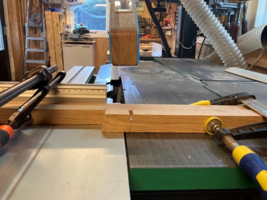

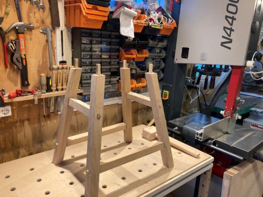

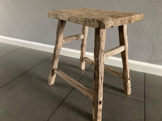

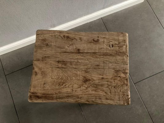

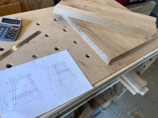

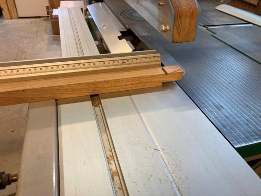

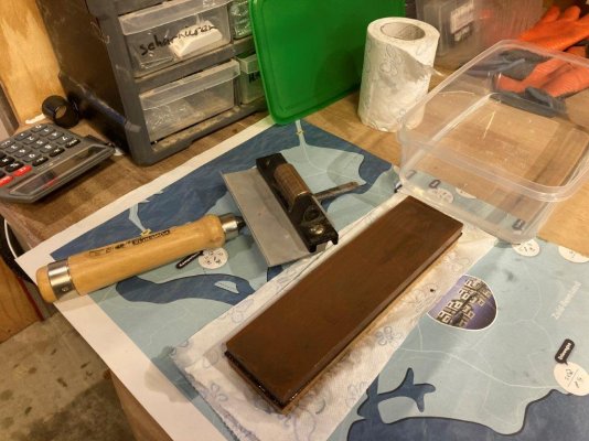

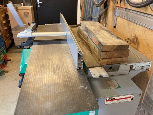

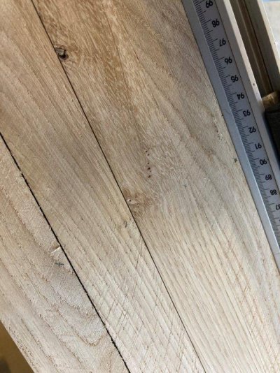

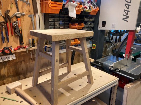

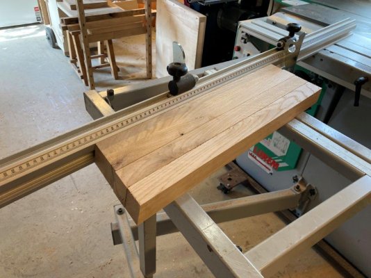

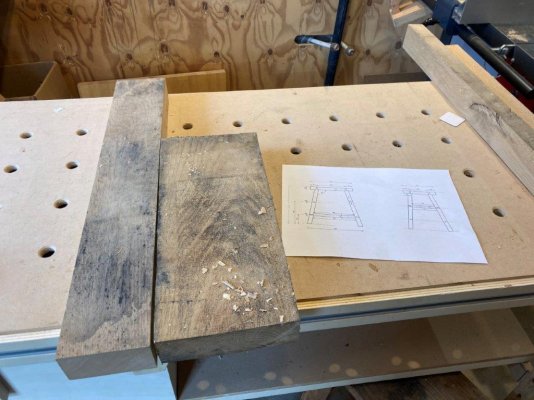

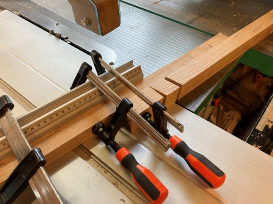

Ik denk niet dat mijn ma hier meeleest, dus durf ik het wel aan: een moederdagkadootje gemaakt. Eens een keer op tijd begonnen. Ze had een keer een foto van een leuk krukje laten zien, echt een oud landelijk krukje. Leek me een mooie uitdaging om dat na te maken. Omdat de poten in twee richtingen schuin staan en ik allemaal doorgaande pen en gatverbindingen wilde gebruiken, werd het toch nog een flinke uitdaging. Ik post alle foto's die ik tijdens het proces gemaakt hebt, zonder al te veel commentaar van mijn zijde.
Hier gaat-ie:

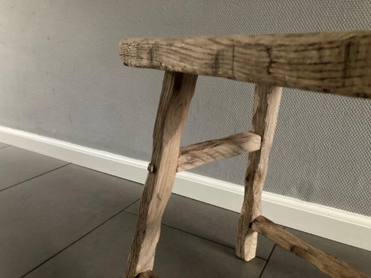

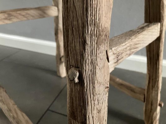

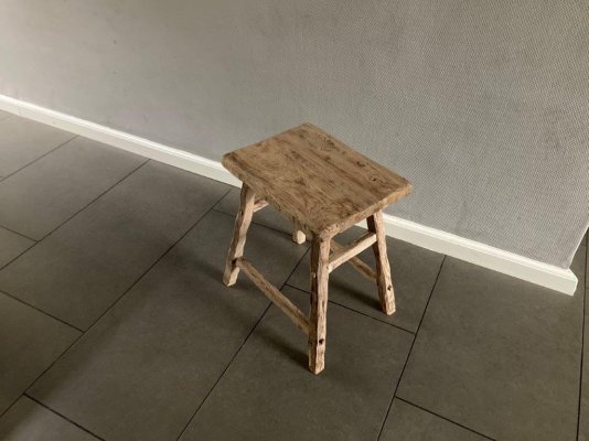

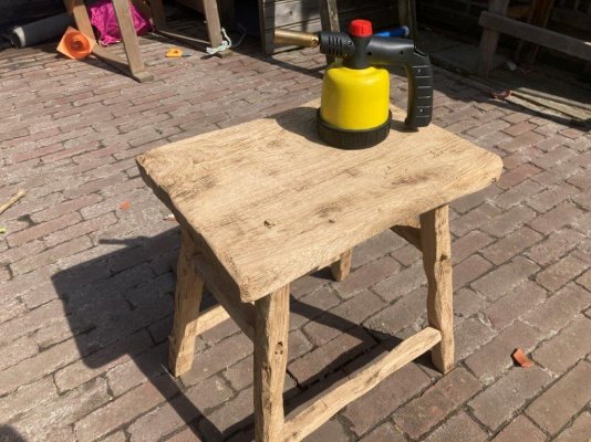

Zo, dat ziet er niet zo makkelijk uit. De gladde uitvoering vind ik mooi en het verbaast me hoe je daar een 'echt oud ' krukje van hebt gemaakt. Kanp werk!
En.... hoe heb jij die houtwormen getraind? Dat geeft echt iets authentieks.

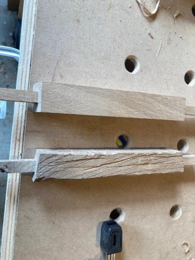

Wow dat is knap zeg! Mijn echtgenote heeft al een zitbank gemaakt (eik, pen en gat) en is nu bezig met een eiken tafel. We zijn heel tevreden van het resultaat tot nu toe. Maar we worstelen wel een beetje met het verouderen.
Zou je daar eventueel wat kunnen over vertellen?

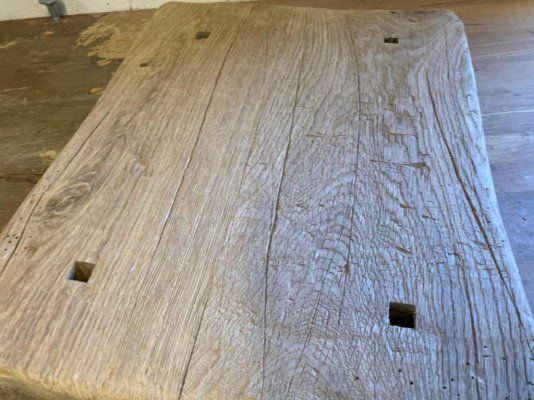

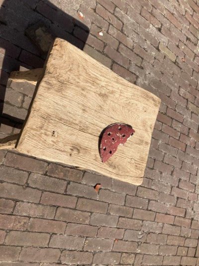

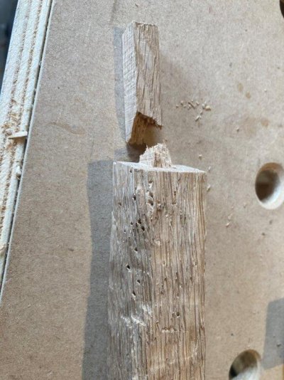

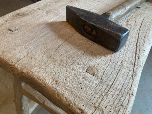

Ik had in het verleden wel eens pogingen gewaagd, maar dat was min of meer mislukt.
Hoe komt hout aan een oude look?
Door:
1. beschadigingen;
2. het verdwijnen van het zachte hout tussen de nerven, zomerhout als ik het goed heb;
3. verkleuringen - vergrijzing, viezigheid, verwering;
4. -aantastingen door beestjes - houtworm;
5. barsten en scheuren agv krimp (en uitzetten);
Dit heb ik proberen na te bootsen door:

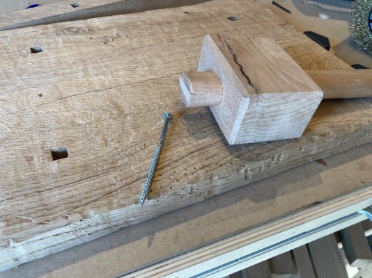

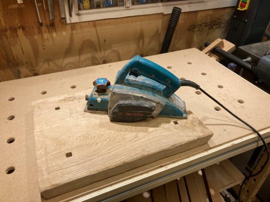

1. met een elektrische handschaaf grof er op 'rondrennen'; met een hamer erop slaan, met de klauwkant, met de lintzaag stukken eruit gezaag willekeurig, zodat de haaksheid verdwijnt;

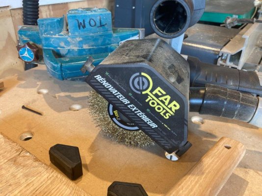

2. met de borstelmachine het zachte hout tussen de nerven wegborstelen;

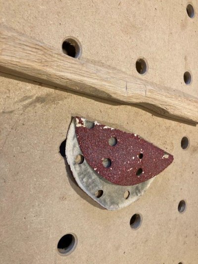

3. met de gasbrander donkerverkleuringen erop. Gaat heel goed, is goed te doseren. Daarna Ciranova Loogbeits lichtgrijs erop; daarna een keer schuren met de hand met grof papier, om de opstaande vezels eraf te krijgen en alle scherpe hoeken en randjes af te ronden;
4. groepjes gaatjes prikken met een boorpunt, or whatever;

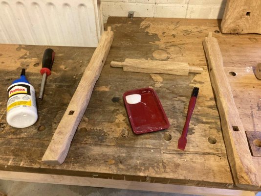

5. met een beitelpunt lange, diepe krassen maken, met de nerf mee. Dit ziet er verrassend echt als scheuren uit.
Zoiets dus!
