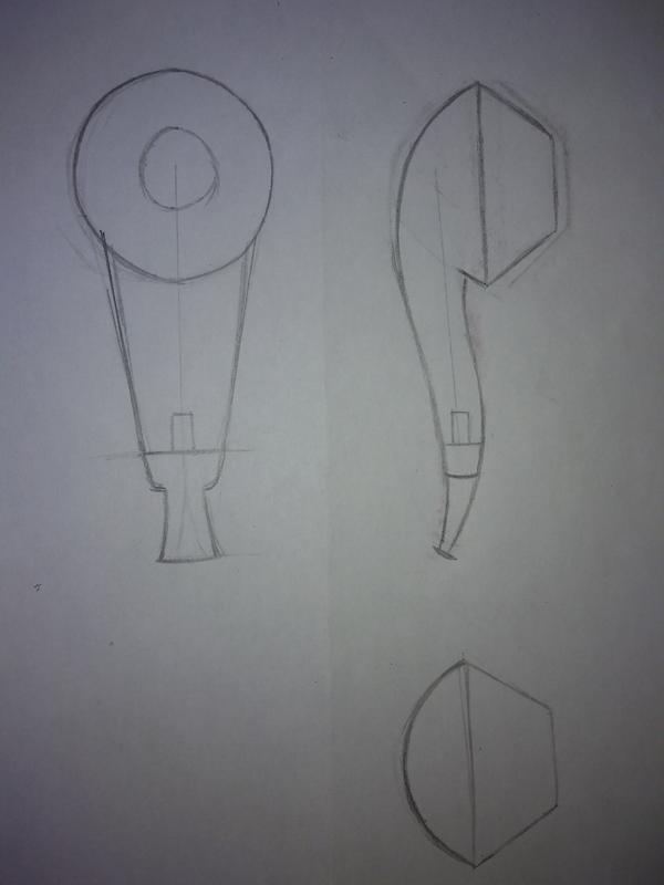

Na wat berichtjes heen en weer met de besteller, kwamen we tot onderstaande ontwerptekening:

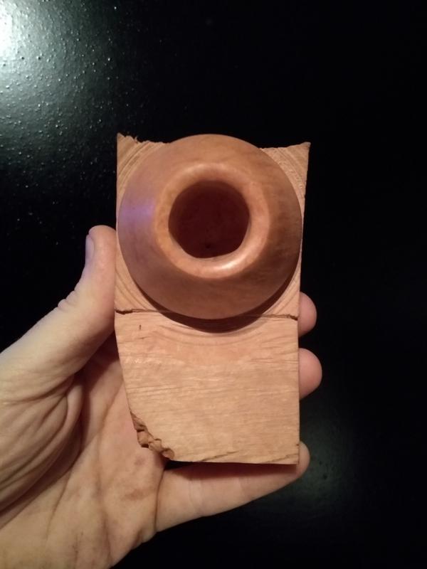

Een avondje draaibank stelde niet teleur, met een mooie grote kop met prachtige nerf:

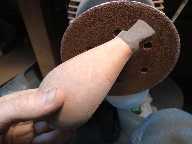

Helaas was dat alles dat op de draaibank zal kunnen aan deze pijp.
De rest zal volledig aan het schuurwiel of met de hand moeten gedaan worden.
Met name de overgang kop/tige is daarbij pittig, aangezien ik de bovenhelft van de kop niet meer aan wil raken met de ruwe schuurschijf, deze is namelijk al mooi glad tot korrel 320.

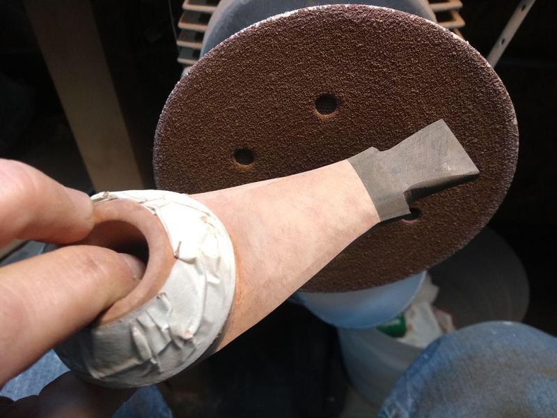

Op dit moment is het "makkelijke" stuk achter de rug. Nu komt echter het allerlastigste wat ik al gedaan heb qua pijpmaken denk ik, de tige van deze pijp vormgeven. Daarbij is het cruciaal om zowel de tapse zijkanten als de S-vormige buiging te behouden, maar ondertussen de boven en onderzijde een mooie afronding te geven die mooi overgaat in de kop en smal genoeg is aan het andere uiteinde zodat het mondstuk een mooie dikte bij de bit bereikt.
Een avondje aan de schuurschijf later is dit de tussenstand:
Soms is het voor het creatieve proces cruciaal om even afstand te nemen. Daarom heb ik de pijp enkele dagen aan de kant gelegd terwijl ik in mijn hoofd uitmaakte hoe nu verder tot een mooi geheel.

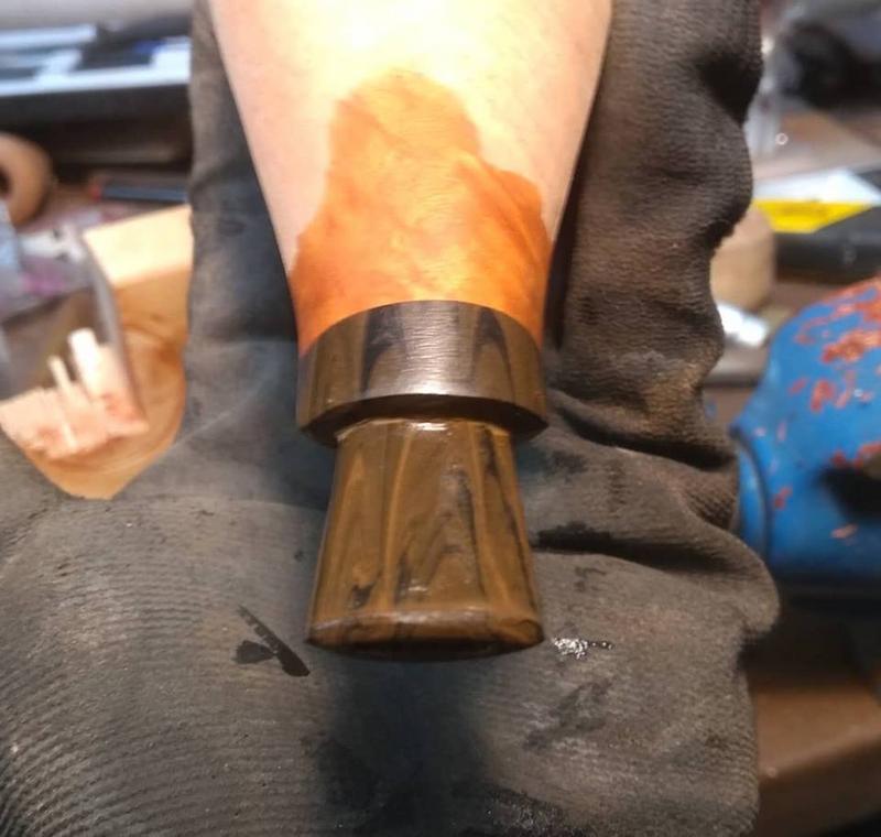

Eenmaal de knoop doorgehakt voorzichtig verder schuren en ook het mondstuk vorm beginnen geven:

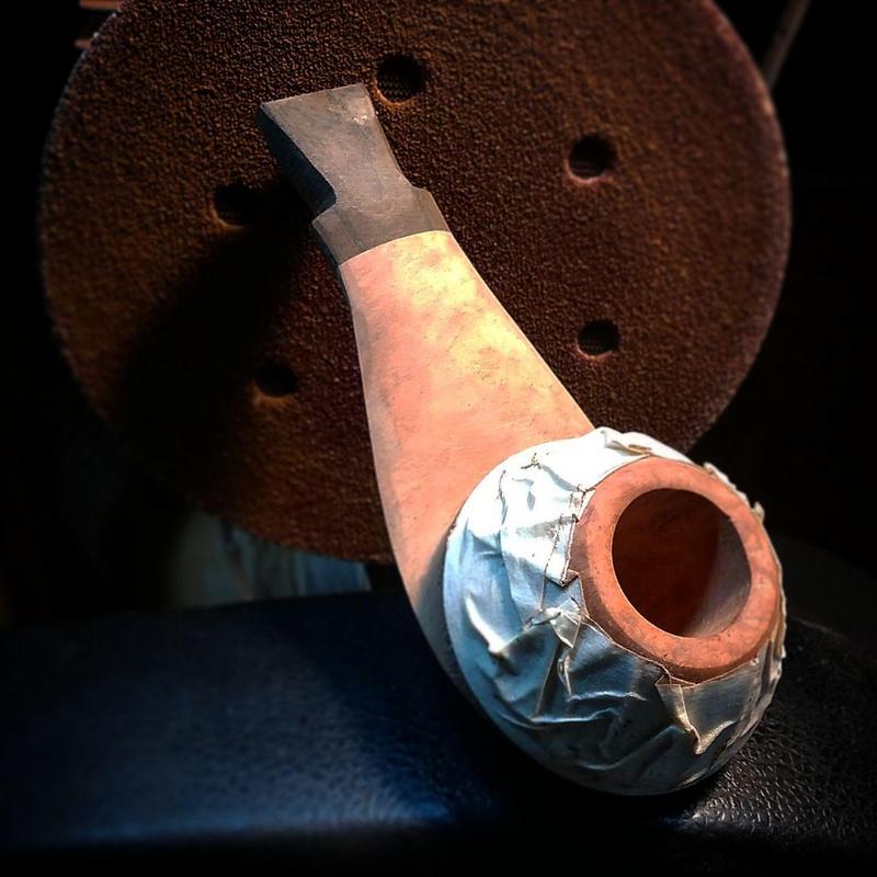

De klant had echter gevraagd om een gezandstraalde onderzijde, wat de groeiringen van het bruyerehout mooi naar boven brengt.
Om te zorgen dat alles mooi uitkomt, werk ik eerst het mondstuk helemaal passend af, tape dan de kop en het monstuk af met elektriciteitstape (die is goed bestand tegen zandstralen) en ga aan de slag. Een uurtje later is dit het resultaat.

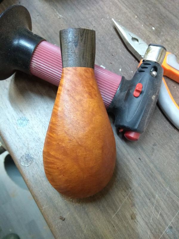

Het geheel beits ik met Fiebings lederbeits helemaal donker, om nadien terug te schuren (of opnieuw licht te stralen) zodat enkel de harde delen van de nerf donker blijven. Vervolgens komt er een topkleur overheen. Tot slot wordt die topkleur vastgezet met shellac in een sterke verdunning in een soort van "french polish".
Op die manier krijg je een mooi, diep contrast.
Tot slot wordt het geheel nog in 2 stappen gepolijst tot een glanzend eindresultaat, waarna ik ook nog een laagje pure carnaubawas aanbreng als uiteindelijke toplaag. Deze geeft niet alleen een mooie warme glans, maar zorgt ook voor wat extra bescherming.

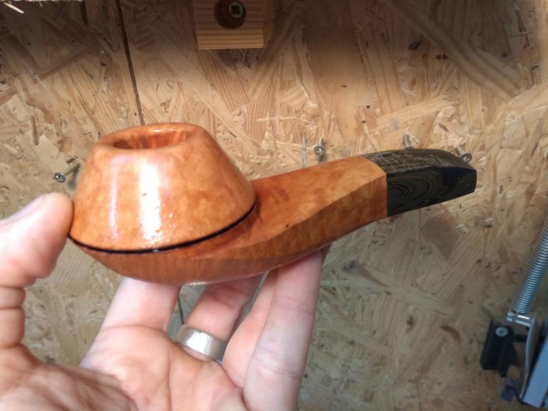

En dan mag deze pijp de post op richting de Verenigde Staten, voor een lang leven vol rookplezier van de eigenaar.

Echt een pronkstuk , beetje modern design met mooie houtsoorten .
Welke houtsoorten heb je er voor gebruikt ? Wat doe je tegen het inbranden van de tabak ?
Er zullen wel meer opdrachten komen voor je als ik deze zo zie .
Groeten Willem

Houtsoort, enkelvoud. Het is 1 massief stuk bruyere (mediterraanse struikheide). Het mondstuk is eboniet, een vorm van geextrudeerd pararubber.
Je hoeft bruyere niet tegen inbranden te beschermen, maar voor de zekerheid doe ik het toch, met een eigen mengsel obv koolstofpoeder.
Qua opdrachten ben ik al weer aan de volgende bezig, hierna staat er al meteen nog eentje op de planning :)

Ja, dat heb ik ook altijd als ik de pijpen van Massis zie... Maar het gaat toch niet gebeuren ;-)
Ik vind persoonlijk overigens de kop wat uit proporties, maar dat is uiteraard smaak, en daarover valt niet te twisten ;-)
Dit model is grotendeels gebaseerd op wat een "Eskimo" of "Ukelele" heet in de pijpmakerswereld. Die vorm bestaat uit een brede afgeplatte kop met een driehoekige afgeplatte tige en een klein zandlopervormig mondstukje.
Over smaak valt niet te twisten, maar het is één van mijn favoriete vormen :)
