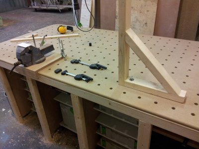

Voor de antislip heb ik op mijn huidige werkbank een rol rubber staan dat spul is een milimeter of twee dik met ribbels

Leuk. Ik ben aan iets gelijkaardigs bezig... Ik ga vermoedelijk wel mijn gaten met CNC doen...
Knappe bank hoor!

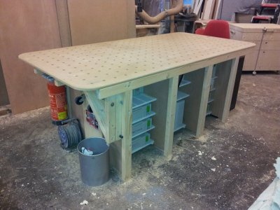

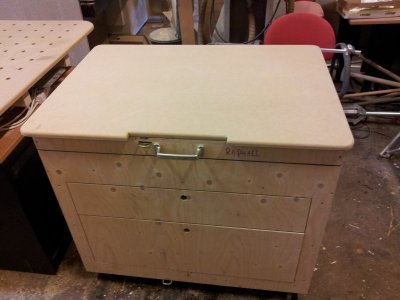

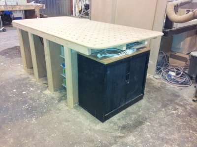

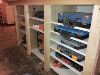

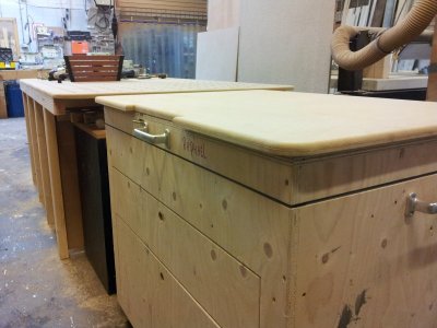

Dat is een mooie werkbank geworden Kiter. Ik ben wel benieuwd naar het onderstel, zit er nog een dichte bodem tussen het bovenblad het de opslag van de systainers? Ik bedacht nog dat als je dat zo is, je er ook een mooie schuurtafel van kunt maken door onder de tafel lucht af te zuigen. En misschien een rand met horizontale 20 mm gaten zodat je nog wat meer klem mogelijkheden hebt voor staande delen. Ik gebruik een mft maar dat is voor werk eigenlijk een te wiebelig ding, zo'n tafel op een stevig onderstel lijkt me nog wel eens wat! En de systainers op rails ook. Die systainers zijn misschien handig om het gereedschap mee op karwei te nemen, maar in de werkplaats zijn ze niet altijd handig. Ik moet nooit wat uit de bovenste in de stapel wat hebben; een mooie houten kast, met lades ter grootte van de systainer en dan daar het inlegstuk met het gereedschap er in. Voor het geld dat je dan uitspaart kun je nog wel een machientje aanschaffen.

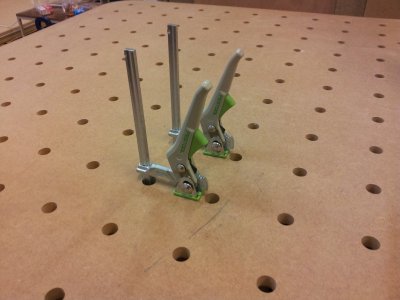

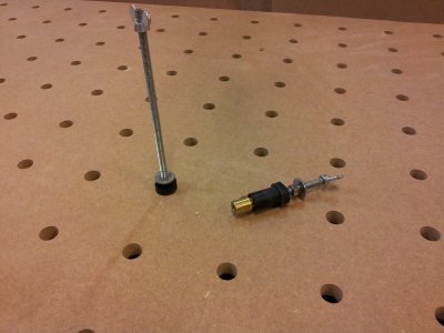

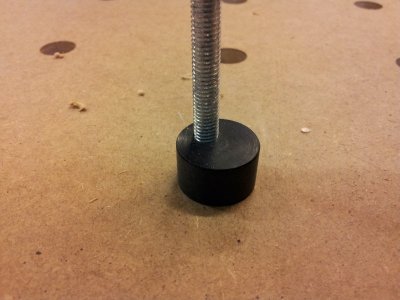

jaap dit zijn eigenlijk systeners die ik niet dagelijks op de klus meneem.
zit meer dingen in voor meubels maken enz

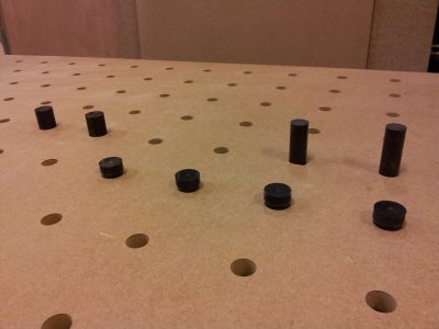

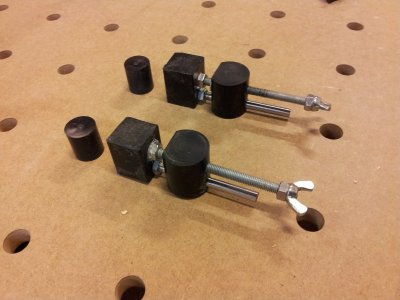

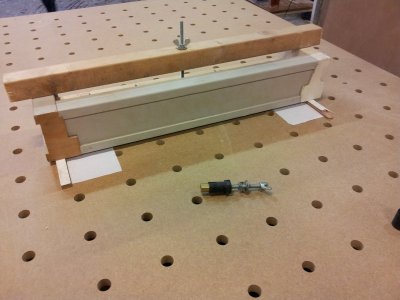

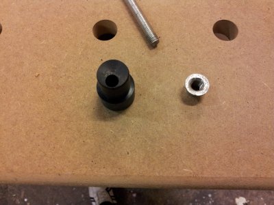

heb hier nog foto,s van zelf klemmende bench dogs vernieuwde type en makelijker te maken en in gebruik

Dan nog een speciaal soort mdf of? Het lijkt me namelijk dat dit toch wel relatief snel beschadigd, waardoor vooral de gaten relatief snel zullen uitlubberen, of denk je dat dat mee gaat vallen?
kiterraphael
28 feb 2011
134
48
boskoop
www.pmnewdesign.nl
dat valt wel mee

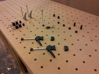

de bench dogs zijn precies pas en de festool klemmen gaan alleen door het gat
word niet veel zijwaarts op gedrukt met veel kracht.
en er zitten heel veel gaten in dus veel keus
en anders over een x aantal jaar een nieuw blad we zullen zien
