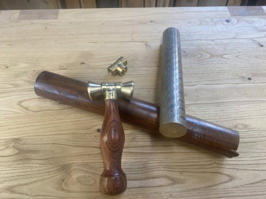

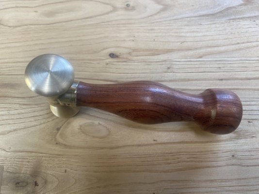

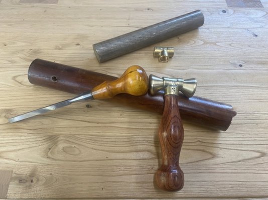

Hier een hamertje gemaakt van een combi van een Tstuk 15mm soldeer, messing rond staf en een oude Rio palissander poot. Messing afgedraaid op m’n bankie begin het al een beetje door te krijgen. Steel gedraaid op m’n hout draaibank en messing tstuk aangepast en gepolijst.
Al zeg ik het zelf een erg fijn hamertje geworden.

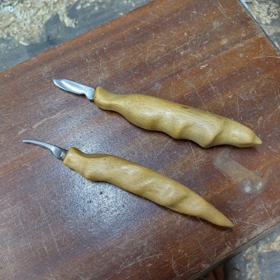

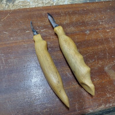

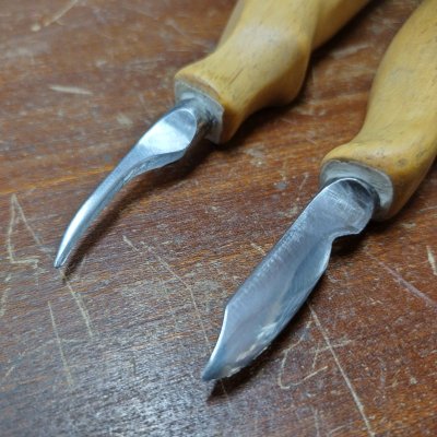

Ik neem mijn zelf gemaakte houtsnijmessen mee. Toen ik 13 jaar geleden op het idee kwam om te gaan houtsnijden schrok ik enorm van de prijzen van het gereedschap. Zoekende op internet zag ik dat iemand van metaalboren mesjes maakte.
Wat oude boren van de baas, slijptol, brander en oliebadje en een stuk steel als handvat. Dat had ik allemaal dus dat koste niets.
Het viel niet mee en de stand tijd is niet te vergelijken met proffesioneel gereedschap. Maar toch was dat de inspiratie om te gaan houtsnijden.
De handvatten kon ik me heerlijk op uitleven . Zelfs als ik ze nu op pak "vallen" ze in mijn hand. Niet dat dat altijd handig is.
