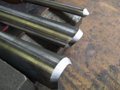

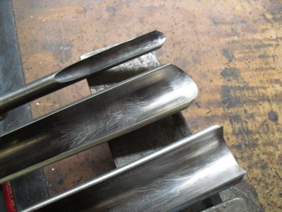

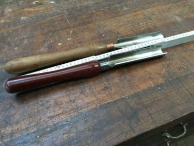

Wat foto's van verschillende gutsen met afmetingen.
3 verschillende slijpvormen.
- bovenaan een klassieke spindelguts, klassiek geslepen. Breedte 12mm
- middelste, gesmeed model guts, fingernail geslepen. Breedte 35mm.
- onderste model, gesmeed, rechte snede, klassieke afruwguts. Breedte 35mm.
3 verschillende vouwen.
De middelste guts is mijn favoriet model, (zeer) snel verspanen, weinig motorvermogen nodig, afwerking houtoppervlak zoals bij een platte beitel.
Totale lengte van de breedste beitels, tussen de 400 en 450mm, hecht incl.
