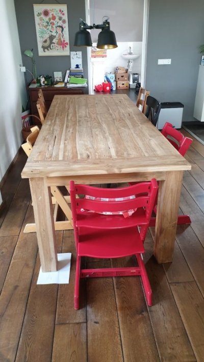

Dit was de tafel na aanschaf:
en ik zeg zelf ook nog steeds, dat ziet er best netjes uit. Ik heb hem kort later in de gekookte lijnolie gezet (hij was niet behandeld buiten een anti-houtworm behandeling, wat ik twijfelachtig vond maar toen was de koop al gedaan helaas). Hier zie je tafel nummer 1: ik had toch mijn twijfel bij de vele houtwormgaatjes dus ik ging ermee terug en kreeg een identieke vervanger die ter plaatse in de houtwormbehandeling werd gezet voor mij (daarna een dikke week onder een afdak laten luchten en dus in die lijnolie gezet).

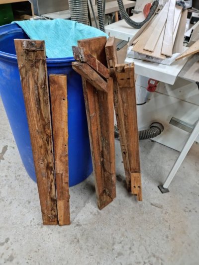

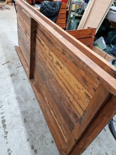

Enfin, we schrijven nu 3 jaar verder en ik besloot de tafel te slopen omdat de constructie zeer zwak was (poten aan het blad bevestigd met slechts 2 draadeindes die in een 'driehoek' in het frame van het blad staken) en ik dacht, van teakhout kan ik wel wat mooiers maken (zo heeft mijn dochter nog een nieuw bureau nodig). Bij het slopen kwam ik toch wat meer verrassingen tegen :cautious:.

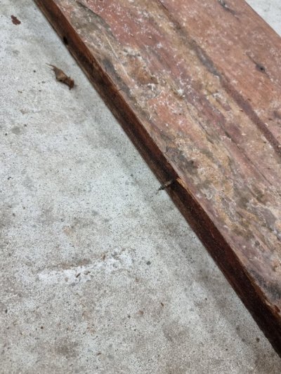

negeer de lichte waas van schimmel onderop, dat is van onder dat zeil te hebben gestaan en dus mijn schuld. Maar wat op een afstand op houten deuvels leken, waren in de praktijk gewoon gaten met gefosfateerde schroeven erin en daarop een prop houtstof met lijm.
De vele kieren en gaten zijn opgevuld met wederom houtstof en lijm, maar niet witte PVA. Ik vermoed dat ze, zoals ik dat nog wel eens in videos van ver weg zie, het stof erin vegen en dan b.v. contactlijm erin druppelen. De schroeven waren ook best dun en kort om zulk dik hout bij elkaar te houden.
Wat schetst mijn verbazing echter: Het blad was ook helemaal niet verlijmd. De kopse kanten hadden 2 dwarslatten die ik eraf gezaagd heb toen ik begon te slopen, en die hadden 3 brede platte deuvels in de zijkant (richting de kopse kant van het middenstuk van het blad) in plaats van een sleuf, zoals je eigenlijk zou verwachten. Het blad zelf was echter niet verlijmd, maar zat met schroeven aan elkaar die schuin door de planken gejaagd zijn langs de onderkant. Het maakte slopen makkelijker (maar het opschonen en ontdoen ervan zal erg vervelend worden) maar is natuurlijk niet 'hoe het hoort' (hoor mij praten, ik kom net kijken met mijn 3 jaar ervaring, maar dit was echt de slechte optie die ze konden kiezen vind ik).

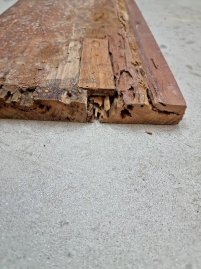

Nu was me eerder uiteraard niet ontgaan dat er soms secties in de tafel gelijmd waren, waarschijnlijk om slechte of lelijke stukken eruit te halen. Op zich kan dat zijn charme hebben. Maar toen ik de niet zichtbare delen van het hout blootlegde....
Compleet weggevroten. En dat is niet van 3 jaar hier te hebben gestaan, dit hout was om te beginnen al niet heel goed.
