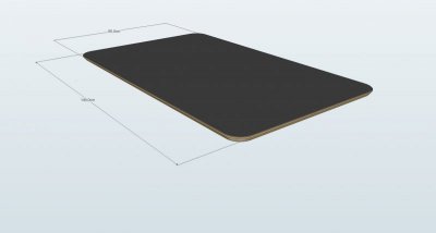

Heeft iemand ervaring met het lijmen van forbo desktop, linoleum, op multiplex of mdf?
het wordt een tafelblad van 85 x 140cm met als toplaag de linoleum.
Ik heb zelf geen persen, alleen lijmtangen.
Misschien moet ik er helemaal niet aan beginnen het zelf te doen, en gewoon uitbesteden (maar ik zie het ook als een uitdaging het zelf te doen :))

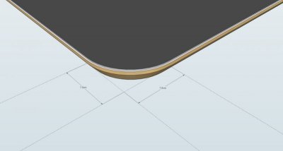

okay,
wat betreft het zagen: ik was van plan het alsvolgt, zie foto te maken. Dus linoleum springt in 2 mm. Dan ik niet met een overmaat lijmen, volgens mij. Andere vraag is, kan het linoleum met een cirkelzaag, netjes splintervrij gezaagd worden?

Linoleum kan met een fijn getande cirkelzaagblad prima gezaagd worden. Precies plakken heb ik nooit gedaan en lijkt mij, vooral een eerste keer onwijs moeilijk. Je kan niet zo maar even schuiven, vast is ook gelijk vast. Je zou het kunnen proberen met een laag plastic er tussen. Wordt wel gedaan met HPL wat precies op de juiste plek moet komen. Alles lijmen, plaat, folie en linoleum. Dan heb je heel even de tijd om het linolum met plakband een vaste positie te geven. Daarna langzaam het plastic er tussen uit trekken en gelijk aankloppen. Wel wat dikker plastic nemen wat je niet zo maar kapot trekt. Op latjes leggen zou ik niet doen omdat linoleum vrij snel, vooral als het wat warmer is doorzakt.
Oja koud linoleum niet plakken dan krijg je het niet strak. Beetje opwarmen op kamer temperatuur werkt het beste.
Zou zelf kiezen voor overstek. Boel strak zagen en daarna in het linoleum een sponning frezen. Vooral door die rondehoeken zou een bovenfrees met aanlooplager ideaal zijn. En dan frees je iets door de top laag heen. Dan ben je alle lijm resten kwijt en is alles weer strak en schoon.
