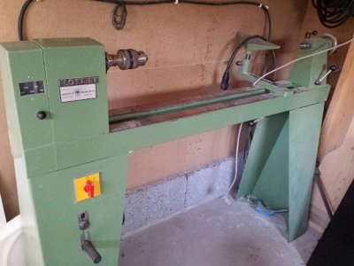

Iemand bekend met een Flottjet draaibank?
Ik heb nog nooit van het merk gehoord, maar het ziet er degelijk uit.
Ik heb de verkoper wat vragen gesteld, o.a. type. Nog geen antwoord.
Maar misschien dat er kenners op het forum zijn?

ik ben zeker geen kenner, maar ik heb op deze draaibank op school vaak gedraaid. het is een zeer stevige draaibank die erg goed is voor het hele ruwe werk. fijn werk kan natuurlijk ook maar als je een grote schaal wilt draaien kan dat zeker.ik vond het verstellen van de leunspaan en de tailstock wel erg stroef gaan. maar dit is zeker te verhelpen door alles even goed te smeren.
de kenners zullen vast meer info hebben over de technische dingen en waar naar te kijken voor de koop.

Ik heb jaren zo'n een Flottjet draaibank gehad, hij was afkomstig van een school in Zwolle is mij indertijd verteld.
Het is een machine die indertijd in het Duitse Remscheid gemaakt werd.
Ik had er wel zelf een frequentiregelaar op laten bouwen.
Ik heb er altijd met plezier op gedraaid maar toen ik wist dat ik veel vrije tijd ging krijgen heb ik hem verkocht via dit forum.
Nu heb ik inmiddels 3 jaar een Killinger ks 3000 en dan is het niet eerlijk meer om te vergelijken.
De voornaamste reden dat ik indertijd een andere draaibank heb gekocht is te weinig kracht bij grotere schalen, en de beperking in de diameter van het draaiwerk.
Ik hoop dat je hier iets aan hebt, je kunt op dit forum overigens mijn Flottjet nog wel terugvinden.
Veel wijsheid, en succes bij de zoektocht naar een goede draaibank.

Maar heeft de bank zelf geen diverse snelheden? Als ik op de foto kijk verdenk ik aan de linkerzijde een deurtje waar de V snaar op diverse poelies gezet kan worden, of zie ik dat fout?

Van belang is ook welk schroefdraad erop zit. M33 is de standaard. De gangbare hulpstukken als chucks etc hebben dit schroefdraad. Mocht je later een andere machine kopen, dan blijven al je hulpstukken van waarde en bruikbaar.

Als ik me goed herrinner zitten er d.m.v. poelie's 4 verschillende snelheden op.
Die snelheden staan in het venstertje links boven het zwarte knopje.
En de schroefdraad was inderdaad M33.

Inderdaad de draad was besproken in het oude draadje van Rien. Er was daar alleen geen zekerheid over de maat van de morse. vermoedelijk 3.
Op dit moment zijn er chinese draaibanken waarbij de ene dealer de draaibank levert met M33 en de ander met een inchmaat.
Gezien het feit deze bank uit Duitsland komt zullen ze ongetwijfeld allemaal M33 hebben.
