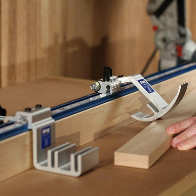

Thanks Wim, maar dat is niet precies wat ik zoek. Die kreg dingen zijn volgens mij juist gemaakt om op een fence te plaatsen, zoals in het plaatje hieronder.

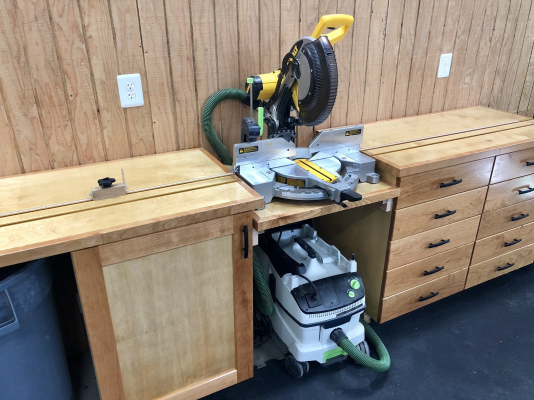

Mijn wens is meer zoiets (plaatje geleend van The WoodWhisperer)
Het voordeel van het stopje zoals ik 'm in m'n eerste post had is dat je de indicator nog na kunt stellen, dus zou je een ander blad op de afkortzaag zetten met een andere dikte dan hoef je je meetlint (wat ook in het werkblad zit) niet te corrigeren.

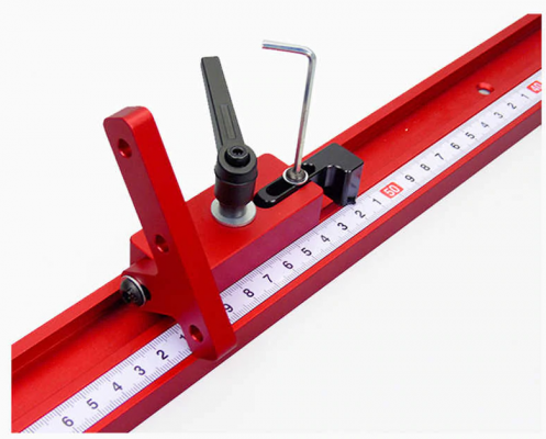

Grappig, je zou denken dat die vast wel bestaan, maar nee dus.

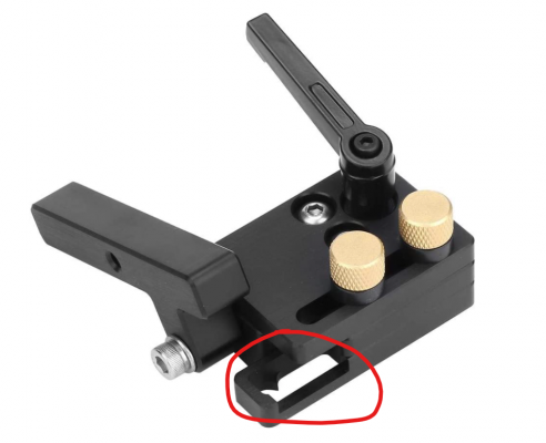

Vond wel deze, maar dan zonder pijltje Linkje
Nou.... daar zou je wel eens een winnaar kunnen hebben gevonden, zitten wel pijltjes op
Alleen is me nog niet helemaal duidelijk of je alles nog makkelijk kunt lezen en of je de stop wel helemaal omhoog kunt klappen. Het lijkt uit verschillende losse onderdelen te bestaan dus misschien kan ik 'm wel andersom in elkaar zetten.
