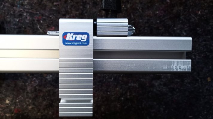

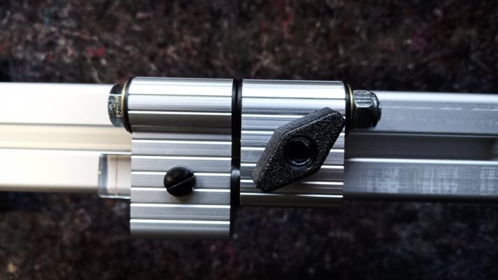

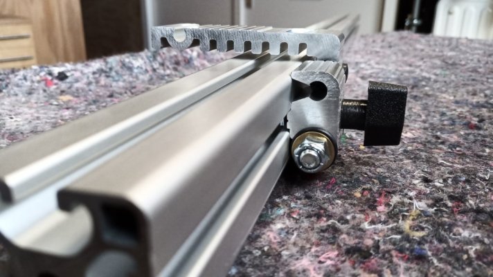

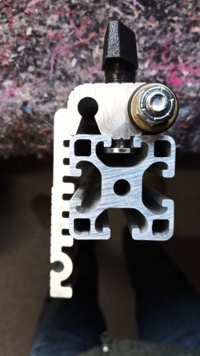

Het blijkt dat ik de Kreg PRS7850 heb, niet de KMS7801. Deze past uitstekend op zogenaamd 8020-profiel uit de 40-serie. De foto's hieronder zijn van 40x40-profiel, maar 40x80 is aan de smalle zijde gelijk hieraan. Ik kan me niet voorstellen dat de aansluiting van de KMS7801 stop afwijkt, dus het lijkt me dat die ook moet passen. Er zit wat ruimte tussen de stop en de zijkant van het profiel, maar daar heb je geen last van, want de stop vertoont vrijwel geen speling als je die vast hebt gezet. Het sleufje is in mijn opinie zelfs een beetje handig, want daardoor heb je minder last van zaagsel dat er soms achter blijft zitten.

Wat ik nog niet had aangegeven, maar wat je wel kun zien op de foto's is dat de cursor heel goed bruikbaar is op deze profielen. De cursor zweeft iets boven het aluminium en beschadigt het erop geplakte meetlint dus niet. De boel blijft dus heel goed leesbaar en slijt niet door het verschuiven van de stop.
