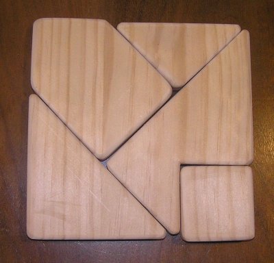

Als illustratie van de kleine tussendoortjes het volgende simpele werkstuk.
De beste vriendin van m'n vrouw past zo nu en dan op haar 5-jarige kleinzoon, een erg ongedurig persoontje. Dus die vriendin is speelgoed aan het kopen dat ecucatief verantwoord is maar ook past bij z'n voorkeur voor auto's, kranen en bruggen.

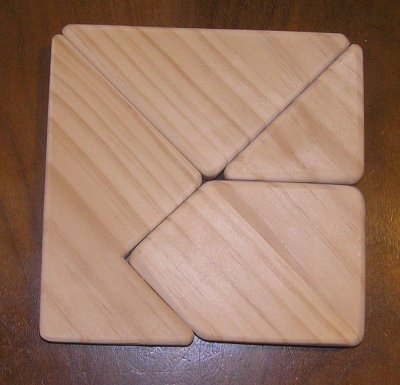

Een tijdje terug zag ik in de wachtkamer van een kinderpsycholoog een houten puzzle. Met 5 of 4 stukken kon je een vierkant samenstellen. Dat schoot me recentelijk weer in gedachte en uit m'n geheugen reconstueerde ik de puzzle. Ook berekende ik de lengte van de onderdelen om twee verschillende vierkanten te kunnen maken. Van restjes radiata pine lijmde ik het uitgangsmateriaal, 180 x 180 en 18 dik, tekende het af en zaagde het. Na het rondschuren van randen en punten was het klaar voor gebruik. Ik heb het na het weekend even terug gevraagd om de foto's te maken. Het reconstrueren van de puzzle uit m'n visuele geheugen was meer werk dan het vervaardigen ervan, minder dan 30 minuten als ik de tijd van het drogen van de lijm niet meereken. Ik hoop dat het bijdraagt aan visueel inzicht bij een aanstormend talent.
WR1944
in memoriam
De puzzle lijkt makkelijker als je het zo ziet. Maar zodra de stukken willekeurig op tafel liggen wordt het een heel ander verhaal. Ik heb een redelijk goed ontwikkeld ruimtelijk inzicht maar het kostte me veel meer moeite dan ik in eerste instantie aannam. Ik zou zeggen: probeer het zelf. Een stukje karton is al voldoende. Het vierkante blokje heeft zijden die 1/3 van de zijden van het grote vierkant zijn. De overige lijnen zijn dan makkelijk uit te vlooien.
Toen ik het gereed had vroeg ik me af of het soms een commercieel artikel was en ging op het Internet snuffelen. Daar kwam ik de term "Five Block Puzzle" of "Double Square Puzzle" tegen.
