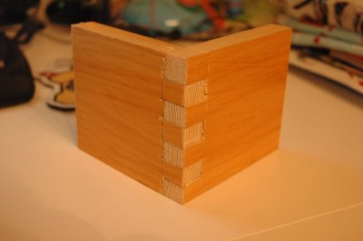

De filmpjes over zwaluwstaarten op het forum hebben me geïnspireerd. Het leek mij wel beter om eerst eens "fingerjoints" te proberen alvorens mij aan zwaluwstaarten te wagen. Met wat rest-hout heb ik twee oefeningetjes gemaakt.
Aangezien ik geen kruishout heb, heb ik de truc gebruikt die John Bullar in het tweede filmpje toont. Een kruishout lijkt mij toch handiger...
Een beugelzaagje heb ik ook niet meteen liggen dus heb ik de uitsparingen met de beitel uitgehakt, maar hier kom ik nog behoorlijk wat techniek tekort. Om de verbindingen te zagen heb ik een simpel toffelzaagje van Stanley gebruikt, wat niet echt ideaal is.

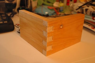

Het tweede oefeningetje ging al wat vlotter:
Deze keer heb ik de plankjes achter elkaar geplaatst in de bankschroef en eerst de linker zaagsnede's gemaakt, daarna alles een beetje opgeschoven en de rechter zaagsnede's gemaakt. Ik had gehoopt dat het allemaal wat vlotter zou passen, maar ik heb alsnog behoorlijk wat moeten bijwerken met de beitel.
Ik heb uiteindelijk veel geleerd uit deze twee kleine oefeningetjes: een futselplank kan best handig zijn als je een beitel gebruikt, een alternatief voor het toffelzaagje is nodig en mijn hak techniek moet verbeterd worden. Ik begin nu ook te snappen waarom een markeer-mes handig kan zijn :)

Hallo Reinoud, hier enkele tips.
Zagen is iets dat je heel erg veel moet doen om er echt nauwkeurig en snel mee te leren werken. Oefening baart kunst!
Goed opletten is de boodschap, je moet eigenlijk je eigen 'afwijking' zoeken, en daarnaar afschrijven en zagen.
Sommigen zagen het aftekenlijntje weg, anderen half en anderen laten het weer volledig staan. Als je goed kijkt waar je mee bezig bent en veeeeeeel zaagt zal je al snel betere resultaten boeken. Je vingerlassen zijn trouwens heel goed gelukt om er niet echt ervaring mee te hebben!
Nog een tip: je zaagt beter iets dieper in, zodat het kopshout van je 'vingers' een klein beetje uitsteekt. Op die manier heb je veel minder werk om je hoeken netjes vlak af te werken. Nu moet je het ganse vlak langshout weg gaan schaven, terwijl je op de andere manier enkel de vingers hoeft effen te steken, schaven of schuren.
Groeten en veel succes nog!
Steven
PS: waag je gerust aan wat zwaluwstaarten, je zal er veel uit leren!

Bedankt voor de tips! Ik had in het begin schrik om te diep in te zagen en stopte mooi op de lijn, maar het gaat inderdaad beter zijn om iets dieper te zagen. Bij de eerste poging had ik de beitel ook mooi op de lijn gezet, maar het hout vervormde wat waardoor alles minder mooi aansloot. Bij de tweede poging had ik de beitel iets voor de lijn gezet en het verschil was groot.
Ik denk dat voorlopig het zaagje het grootste struikelblok is. De vertanding is volgens mij niet echt ideaal om te schulpen. Ik moet eerst wat staan vechten met de zaag voor ik een mooie begin-groef krijg. Ik heb al een mooie Veritas zaag gezien, maar helaas een beetje prijzig. Zijn er goedkopere alternatieven?
Het valt me wel op hoe eenvoudig het eigenlijk is om met de hand te doen. Het internet staat vol met filmpjes hoe je met alle mogelijke machines vingerlassen en zwaluwstaarten kan maken. Maar als een beginneling als ik op drie kwartier zo'n verbinding kan maken zonder het juiste materiaal dan moet het voor een vakman met goed materiaal toch heel snel klaar zijn?
Ik kan iedereen eigenlijk alleen maar aanraden om het eens te proberen, het is echt leuk om te doen.
