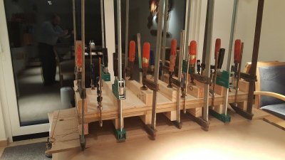

De twee platen heb ik puur gebruikt om stevigheid te krijgen. De eerste plaat was 12mm dik, de tweede 18mm.
Ik zou geen bol geschaafde balkjes aan de onderzijde plaatsen, eigenlijk helemaal geen balkjes omdat de kans vrij groot is dat je werkstuk dan niet vlak blijft. Het aandraaien van je klemmen is altijd onevenredig, je krijgt ze nooit allemaal op dezelfde spanning. De geschaafde bolling hoeft niet heel groot te zijn, wanneer die te groot is dan moet je erg veel druk op de uiteinden zetten om ze vlak op het werkstuk te krijgen.
Hier heb ik 5 balkjes gebruikt op ongeveer 70cm lengte.
