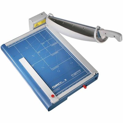

Olympia papiersnijder
• Perfect snijden van o.a. foto’s, kaarten of gelamineerd papier
• Rolsnijder met 3 snijmogelijkheden: recht, gegolfd of geperforeerd
Vanaf a.s. donderdag bij de Lidl voor €17,99
