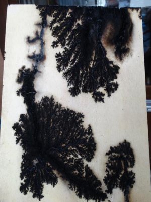

Vandaag weer eens wat schalen verbliksend.Deze zijn voor een expositie bij Meubelatelier Allerhanden : Houtkunst & Houtdesign 2017 te Bellingwolde.
Ze zijn goed gelukt. het enige jammere is dat mijn trafo naar de bliksem heb geholpen. Dus wie heeft voor mij een oude magnetron

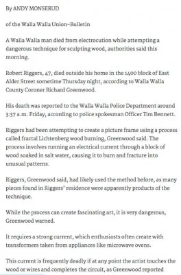

Iedereen die het overweegt om het fractal burning te gaan doen, zou wel moeten weten dat did dodelijk kan zijn.
Er zijn verschillende mensen verongelukt met het gebruiken van deze zeer hoge voltages, en de AAW heeft besloten dat dit niet meer in de clubs gedaan mag worden, omdat het zo gevaarlijk is.
Ik heb er persoonlijk mee te maken gehad (de hoge voltages) toen Ik voor een neon reclame bedrijf werkte, het koste mij bijna m’n leven, maar kwam vrij met alleen een 2 cm grote brandwond in mijn linker hand.
weet waar je mee bezig bent, vooral met een zelfgebouwd apparaat.

Ik kon het niet laten en heb het vandaag ook even geprobeerd. De trafo is afkomstig van een oude stookoliebrander, waar hij diende om de vlamboog te genereren om de olie te ontsteken. En het werkt! ik ben me bewust van het gevaar, zeker nadat ik enkele jaren geleden tijdens een herstelling aan een oliebrander de hoogspanningskabel losmaakte van de electrode toen een trafo in werking was. Op dat ogenblik sloeg de spanning los door de isolatie heen. Geen leuke ervaring, maar zonder erg. Voordeel van deze trafo is dat de wikkeling halverwege geaard is, waardoor de spanning tussen massa (dus een eventueel onvoorzichtig iemand) en trafo maar de helft van de werkspanning is.
Maar opletten is uiteraard de boodschap!

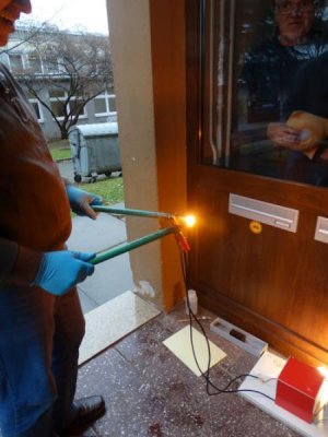

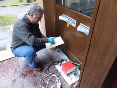

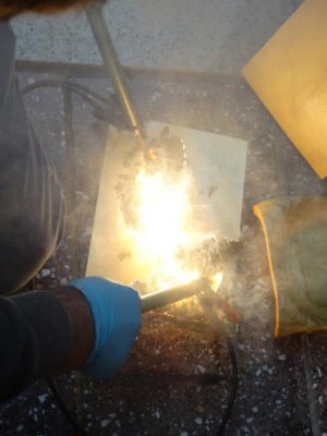

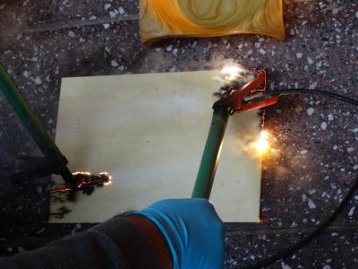

Een reportage zal nog eventjes duren doordat ik nu pinokkio 2 aan het maken ben, maar ik heb deze middag een test gedaan op een beuken stuk.
Hier mijn testresultaat met mijn schoonbroer.
Ik heb er helemaal geen verstand van, en van elektriciteit blijf ik dan ook vanaf, hoogstens een stekker in elkaar zetten, dat is het dan. Maar dit vind ik toch linke soep als ik dat zo bekijk, ik hield die dingen nog voor geen geld van de wereld vast terwijl er stroom op staat.

Heftig, maar ik meen te weten dat Mark de elektrodes nooit vast heeft als er stroom op staat.
Pieter,
Dit is een testfase van het geheel, maar nu zal er worden gewerkt om op afstand te kunnen werken.
De bediening dat mijn schoonbroer doet gaat is via 2 knoppen die worden ingedrukt.
Sowieso zijn de handen niet vrij.
De knoppendoos komt op een paal te staan zoals je aan een cnc-machine hebt.
De buisjes die ik vast heb worden gemonteerd op regelbare houten staanders die op een multiplex plaat komen te staan.
De multiplexplaat ligt dan op 2 schragen zoals je kan zien op het filmpje.
Mijn besluit is nu alles zo veilig mogelijk te maken.
