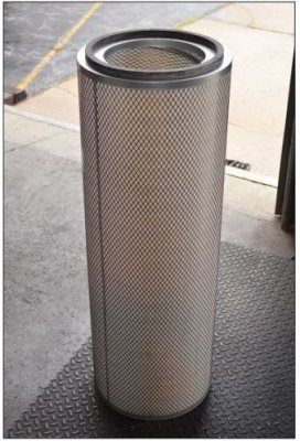

hoi allemaal
weet er iemand waar ik dit soort filters kan kopen, zie foto
alle info is welkom..
de filter moet dienen om een oude stofafzuiging een update te geven.
groetjes
Jan
jantje1987
31 jul 2011
175
ben eerder opzoek naar een klasiek filterpatroon zoals op de foto staat
het moet dienen om een oude filtermouw te vervangen en wil er dan een plastiek opvangzak of bak onder maken
jantje1987
31 jul 2011
175
eigenlijk ben ik opzoek naar iets zoals op de foto maar enkel gevonden om te bestellen via america en dan verdubbeld gewoon de prijs en dat vind ik het niet waard
dus alles tips om bv in duitsland belgië of nederland dit product te vinden zijn welkom
Bekijk bijlage 68273

Dat lijkt op de motor luchtfilters die in maaidorsers zitten, die zijn gigantisch door de stofferige werkomstandigheden en moeten dagelijks uitgeblazen worden. Die zou je kunnen gaan halen bij lokale verdelers van John Deere, New Holland, Deutz, Claas enz...
Maar ik weet niet of dat groot genoeg zou zijn voor jouw gebruik, welke diameter zoek je?

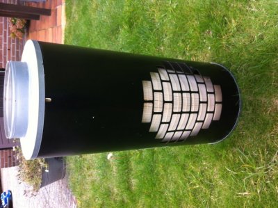

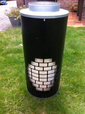

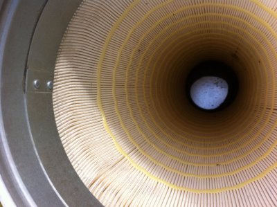

Beste Houtwurm.
Ik heb nog een nieuwe ongebruikte filter staan. In de foto's kun je zien dat deze er nog erg goed uitziet. Hij heeft een doorsnede van 175 mm (binnenwerk) en uitwendig 275 mm. De filter is 600 mm hoog.
Met vriendelijke groet,
Marc

Dit zijn zogenaamde filtercartridges, geschikt voor in aanzuighuizen van energiecentrales voor turbinelucht.
Niet onbelangrijk is de filterklasse volgens EN779:2012, deze zou minimaal F8 moeten zijn. Volgens de nieuwe ISO 16890 ePM2,5 85% (85 % van deeltjes groter dan 2,5 micron worden tegengehouden)(
Zulke filters zijn ontworpen om fijnstof tegen te houden, waarbij altijd één of meer filtertrappen vóór dit filter wordt toegepast om snelle vervuiling tegen te gaan.
En dan moet de lucht van buiten naar binnen.
Meestal kunnen die filters 'gepulsed' worden, dus met een enorme stoot perslucht omgekeerd uitgeblazen.
Het model van Ed bever is een HVAC model, dus niet voor industriële toepassing in turbines.
Voor particulier is een industriefilter waarschijnlijk niet interessant en behoorlijk aan de prijs, denk aan vanaf 250 euro voor een klein model van 20 cm diameter en 60 a 70 cm hoog.
