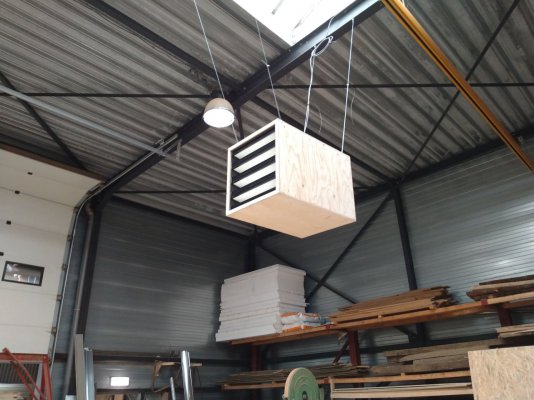

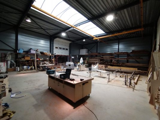

Goedenavond,
ik heb een redelijk grote werkplaats waar verschillende werkzaamheden plaatsvinden van machinale tot handmatige bewerkingen.
bij deze werkzaamheden komt een hoop stof vrij. Om dit op te lossen heb ik bij een bedrijf een offerte voor een filtersysteem opgevraagd. De prijs viel me heel erg tegen en staat niet in verhouding met de werkzaamheden die er plaatsvinden.
Een collega vertelde me over de Dustco Bullduster B12. ik kan hier alleen niet veel ervaringen over vinden op internet vandaar dat ik het hier probeer.
ik wou hem in het midden van de werkplaats ophangen met een bouwlier zodat ik hem makkelijk kan laten zakken als de filters schoongemaakt moeten worden.
de grote vraag is: hebben mede houtbewerkers ervaring met de bullduster die ze willen delen. of natuurlijk een ander betaalbaar fijnstof filtersysteem.
Alvast bedankt
Joris

Zijn werkplaats is behoorlijk, zodat ik adviseer om hier 2 reinigers van elk 2500 m3/h in te hangen, elk met een variac. Bij Masave hangen inderdaad ook 2 stuks, die hun werk goed doen.
Een Bullduster B12 is in dit geval geen optie, dan zouden er 5 stuks in Joris zijn hal moeten...
Groet, Kor

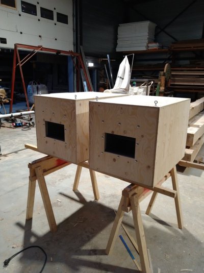

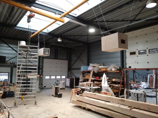

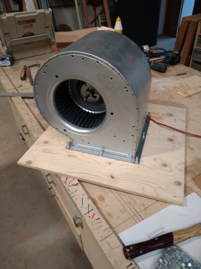

Hallo Allemaal.
ik ben druk bezig geweest met de fijnstof filter. Het maken van de filter kasten was zo gepiept alleen het ophangen en de stroom was een ander verhaal.
ik heb ze de afgelopen 2 dagen flink gebruikt en ben erg tevreden. ik merk nu al dat er minder stof in de lucht hangt. en de luchtverplaatsing zal tijdens warme zomer dagen ook fijn zijn.
Kor erg bedankt voor je advies.

Dan zouden ze elke een slag moeten draaien denk ik, zodat je een cirkel crëeert. Dus de ene met de blaaskant naar de linkerkant en de andere naar de rechterkant.
Al denk ik dat het in de praktijk geen ene kont uitmaakt, en de lucht zowiezo schoon word.

De units hangen op de juiste plek, wellicht zou beter 1 omgekeerd kunnen worden om een nog betere recirculatie te krijgen, maar dit is ook goed.
Helaas is de filteropbouw hier niet goed gegaan, er wordt nu eerst aangezogen over het fijnfilter. Dat zou het voorfilter moeten zijn. zie bouwtekening.
Op deze manier raakt het fijnfilter snel vol, omdat het niet wordt beschermd door het voorfilter.
En waarschijnlijk zit het voorfilter in de kast voor de ventilator en dat heeft weinig zin.
Groet, Kor
