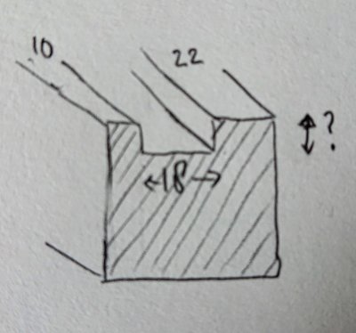

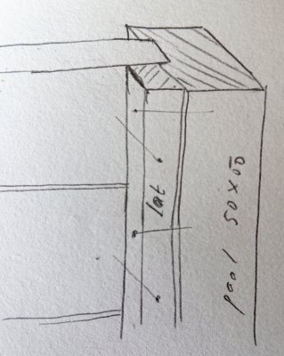

Ik heb een vraag over de vellingdelen van de zijkant en deuren. Bij het origineel vallen deze delen (18mm dik) in een groef, die uitgefreesd is in het frame dat rondom zit.
Ik schat dat het hout voor het frame 50x50 of 65x65 douglas wordt. Zoals te zien is de opstaande rand aan de buitenkant vrij smal, zo'n 10mm. De groef zit dus zoals in deze tekening:
Nu is de vraag: hoe diep moet ik die groef moet maken om het werken op te vangen? De vellingdelen worden max 90 cm breed (zijkant), of 130 hoog (deurtjes).
Een andere vraag: is die rand van 10mm voldoende om het 'schotelen' van de vellingdelen op te vangen? Of moet ik me daar helemaal geen zorgen over maken?

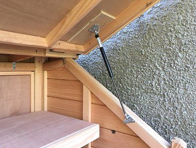

In het origineel lijkt het (n.a.v. andere foto's) of de vellingdelen aan de binnenkant verbonden worden door een lat, die vervolgens aan de palen is vastgezet. Ik zie nergens schroeven, dus ik ga er van uit het het genageld is. Moet ik de vellingdelen aan de palen nagelen /schroeven ? Of is zo'n steunlat voldoende? Moet ik daarbij nog houtlijm gebruiken of juist niet?

Ik zou niet te droog hout gebruiken, want als het dan gaat uitzetten, komen er spanningen op. Die groef zou ik iets van 15 mm doen. Aan de onderzijde inderdaad gaten boren. Eigenlijk is het geen echt goede oplossing, maar beter dan geen gaten. Maar eigenlijk moet je de planken op de frames aanbrengen. Alleen doet dat afbreuk aan het geheel. Ik heb het ook zo met een tuinhekje gedaan omdat vrouwlief met zoals op de foto's persé planken in een frame wilde hebben. Die rand is bij mij ook vrij dun. Ik schat nog dunner dan 10 mm.
En heb je de planken in de groef vastgezet? En zo ja; hoe?

Ik weet eigenlijk niet of ik ze vast gezet heb. Maar als ik nu moet kiezen, zou ik ze gewoon los laten. Voor buiten lijmen heb je een D4 houtlijm nodig. Bv Bison Woodmax (verkopen ze iig bij de Praxis).
Op de foto van de binnenzijde van de achterwand is een plaat vastgezet met latjes van 18x18 mm (?). Op die plek kun je schroeven horizontaal aanbrengen om de zijpanelen aan het achterpaneel te verbinden. Ik snap alleen niet wat die lat daar doet. Als je groeven maakt, heb je die lat niet nodig.

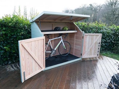

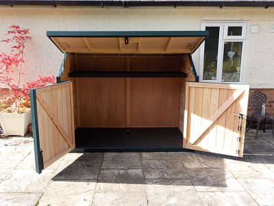

Er gaan grote momentkrachten komen op die linker en rechter hoeken vooraan onderaan, omdat er boven de deuren geen staander is, die zit pas bij het dak, en dit zijn zware deuren. Laat dat nu net de plaats zijn waar het water pas het allerlaatst wegtrekt. Maak daar dus zeker een heel sterke verbinding.
Verder is de schuine balk aan de binnenkant van de deuren fout gemonteerd (in beide voorbeelden!). Die leunt nu op de onderkant, terwijl die zou moeten leunen op de zijkant. Het doel van de schuine balk is een windverband, maar in deze constructie geeft die enkel extra gewicht om je hoeken nog sneller te doen scheuren.
Als zo'n firma al zo'n basisfouten maakt, is het waarschijnlijk geen slecht idee om de hele constructie aan een kritisch oog te onderwerpen.
Goede tip! Ik zal daar in de constructie rekening mee houden.
