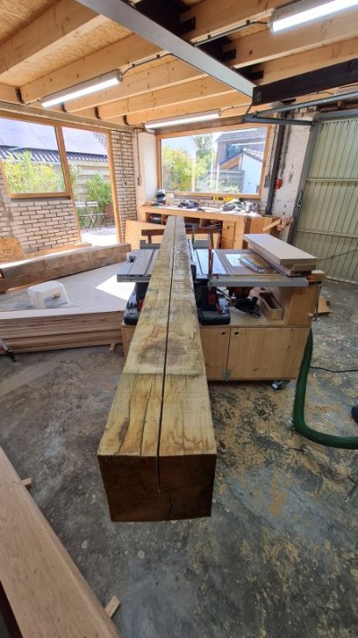

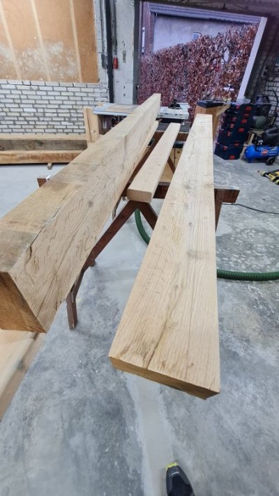

Uit eigen ervaring met eiken 15x 15 balken schulpen, en je wilt t graag zelf doen, zou ik zeker voor een goede lintzaag gaan om het in 1x door te halen. Maar dan zit je met ruimte en 400v aansluiting.
Zelf heb ik het op een Bosch gts xc 10 zaagtafel gedaan. Balk van 2 kanten ingezaagt. Werkt het? Ja. Ideaal? Nee, zeker niet. Ging toch wel wat hout verloren om het terug netjes recht te maken. Gelukkig ging dat makkelijk met een vlakbank. Maar wil je van de 15x15 balken 2 balken van 7,5x15 overhouden met strakke kanten, dan zou ik hout al op juiste maat kopen. Dat gaat je niet lukken. Daarnaast komen toch spanningen vrij in t hout en zit je snel met een krom getrokken stuk hout. 20210402_192643.jpg
