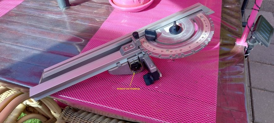

Ik heb een probleempje, gisteren was ik op mijn zaagtafel aan het zagen en ik wilde de langs geleider verstellen.
Helaas voelde ik gelijk dat de knop die ik los of vast moet draaien dol was.
Aangezien mijn zaagtafeltje al zeker 20 jaar oud is (als ik een schatting moet maken),
In de loop van de jaren is dit verandert en zit er tegenwoordig een grote draaiknop op.
Hopelijk kunnen jullie mij hierbij helpen, ik wil graag mits mogelijk de originele onderdelen kopen, mits dit nog verkrijgbaar is.

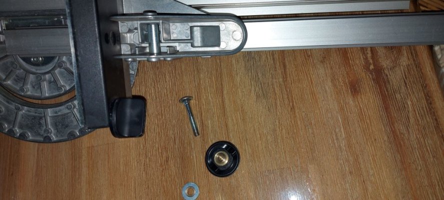

Ik heb het tijdelijk kunnen oplossen, het slotboutje daar heb ik een langere voor afgezaagd, omdat de schroefdraad in de knop was tot halverwege stuk gedraaid.
Ik weet niet hoelang de rest van het schroefdraad in de knop het houd, daarom zou ik een nieuw setje willen kopen, in ieder geval de knop (ik weet de naam niet)

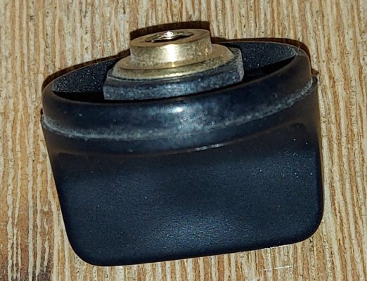

Zoals jullie zien, zit er op de laatste foto een soort van kraag op (of hoe dat ook maar heten mag)
