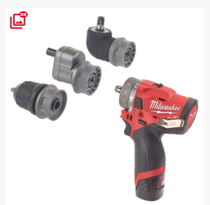

in het gereedschapstopic op het forum van Tweakers zijn de meeste gebruikers erg gecharmeerd van hun bosch flexiclick boormachines
ik heb al een kleine 12v GSR in die lijn, anders kocht ik ook zo'n set.
Geen enorme zwaargewicht maar allicht ruim voldoende voor jouw usecase?
edit: ow..blijkbaar dus ook al in 18volt verkrijgbaar
