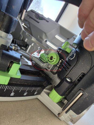

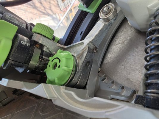

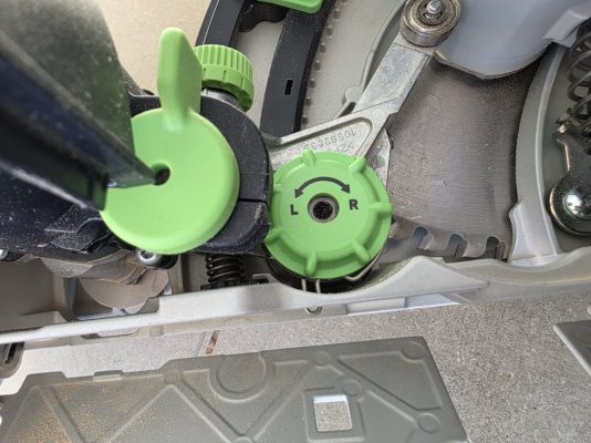

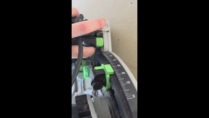

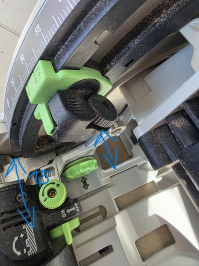

Ik ben nieuw hier en heb onlangs mijn eerste Festool-zaag gekocht, de TSV 60, om veel melamine en HPL te zagen.
Ik probeer het voorritsblad uit te lijnen met het hoofdzaagblad, maar ik krijg niet de nauwkeurigheid die iedereen beweert dat deze zaag heeft.
Het grootste probleem is dat de motor van het voorritsblad los zit. Het mechanisme blijft niet nauwkeurig; er is een beweging van meer dan 1,5 mm.
Wanneer ik de zaag naar 45 graden kantel, schuift de volledige motorunit naar de rechterkant van het mechanisme, langs de as van het voorritsbladmechanisme.
Ik heb enkele foto’s toegevoegd om het probleem te illustreren. Heeft iemand anders dezelfde beweging in de motor van het voorritsblad?
Ik ga ervan uit dat ik iets verkeerd doe, of dat er iets mis is met mijn model, want je kunt het voorritsblad instellen tot op 0,0125 mm, maar dat lijkt zinloos als het blad links-rechts over zijn as kan schuiven.
Wat vergrendelt eigenlijk de links-rechtspositie van het voorritsblad? Kan iemand een fout in het mechanisme ontdekken? Wat mis ik?
De zaag is gloednieuw, maar ik heb hem een jaar geleden gekocht. Ik heb hem pas dit weekend voor het eerst uit de doos gehaald en probeer nu de twee bladen uit te lijnen (mijn keukenproject liep een jaar vertraging op, daarom gebruik ik hem nu pas voor het eerst).
De zaag heeft minder dan een minuut gedraaid, enkel om de uitlijning te testen. Hij is niet gevallen. Het vervelende is dat ik vergeten ben om hem binnen de 30 dagen te registreren voor garantie.
Alvast bedankt voor alle tips of hulp. Als iemand een close-upfoto kan posten van het stelwieltje, zou dat geweldig zijn — ik vermoed dat er een vergrendelingsonderdeel ontbreekt.
