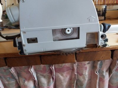

Ik ben hobby matig bezig met hout, zoals oppot tafel thuis maken, en planten zuilen en noem maar op.
Ik heb ooit eens een Festool TS55 met tafel aangeschaft toen ik nog werkte.
Mijn originele zaagblad van mijn invalzaag wat er vanaf het begin op zat, was erg bot geworden.
Nu las ik ergens over zaagbladen van Ecotools, dus ik heb me daar een nieuw zaagblad besteld.
HM-zaagblad PROF 160 x 20 mm T=48 € 10,60 inclusief.
Dit omdat natuurlijk de prijs mij erg beviel, en ik er positieve berichten over las.

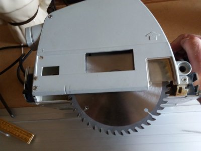

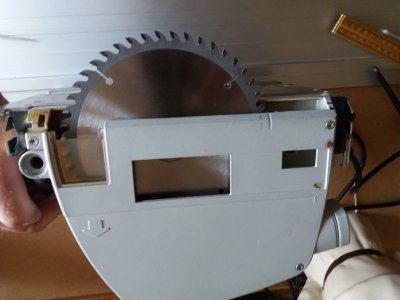

Nu wil ik vanmorgen het zaagblad erop zetten, dus ik haal uiteraard eerst het oude Festool zaagblad (48 tands) eraf, en wil vervolgens mijn nieuwe zaagblad monteren.
Wat valt mij op, bij het oude zaagblad zit de beschrijving over het zaagblad aan de zichtkant.
Als ik het nieuwe blad van Ecotools erop wil zetten, moet dit met de beschrijving aan de achterkant (zie mij foto`s)
Niet dat ik daarvan wakker lig, maar ik wilde toch even jullie mening.
Dan graag nog een mening van jullie, is het de moeite waard om het oude zaagblad te laten slijpen (kost €23,-)
Ik denk zelf dat kwalitatief het oude blad stukken beter is, maar ik weet het zelf niet.
Of zeggen jullie, nou als zo een zaagblad rond de € 11,00 kost, zou ik daar eventueel een ander zaagblad kopen, want zo geweldig is het Festool zaagblad niet ?
Oude zaagblad
Nieuw zaagblad
Alvast hartelijk bedankt voor jullie antwoord,
Groeten Knakkie.

Het blad laten slijpen is zeker de moeite waard, bij een ecotools blad betwijfel ik dat, is mijn mening.
Een goede zaagsnede valt of staat met een goed, scherp zaagblad. Een festool met een bot blad zaagt veel slechter dan een parkside met een goed en scherp blad.
Je hebt het blad goed gemonteerd, de draairichting klopt.

Net even gekeken, bij festool staat de tekst idd aan de andere kant van de zaag.
Slijpen kost dus € 0,50 per tand, dat is een redelijke prijs.
