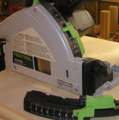

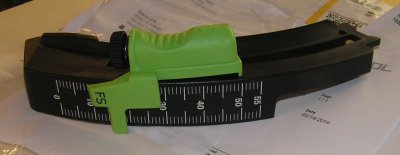

Je bent Metrisch Ambassadeur of niet. M'n nieuwe Festool TS-55 kwam met een diepte-aanslag in inches. Dat is zoiets als een ongewenst kind. Bij dat kind kun je proberen het een liefdevol huis te geven maar bij de TS-55 zijn er andere oplossingen. Eén ervan is het kwaad bij de wortel aanpakken en het euvel uit te roeien. Dat heb ik dus gedaan door bij Festool USA een metrische diepte-aanslag te bestellen. Dat ging vrij vlot en voor $24 in totaal kreeg ik binnen een week de metrische aanslag in de post. Zoals beloofd komt hieronder het verslag van de operatie.
Zo kwam het onderdeel aan vanuit het hoofdkwartier van Festool in Toledo, Indiana.

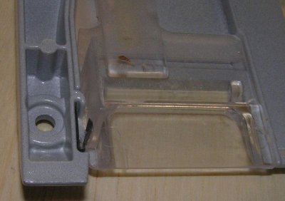

De beschermkap werd er af gehaald. Gewaarschuwd door een onfortuinlijk forumlid deed ik dat erg voorzichtig maar het veertje had voldoende veerkracht om op z'n plaats te blijven.

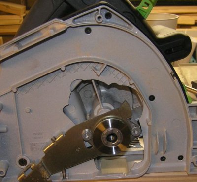

Hier is de boosdoener te zien.

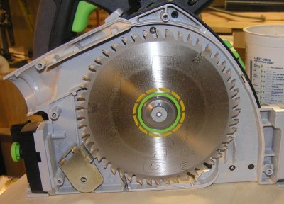

Het zaagblad is verwijderd om bij de schroeven voor de aanslag te kunnen komen. Let er op dat ook de ring onder het zaagblad (zichtbaar op de as) afgenomen wordt.

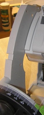

De 5 schroeven die duidelijk zichtbaar waren op de vorige foto zijn verwijderd. De aanslag moet eerst uit een fixatiegat (zichtbaar rechts boven) gedrukt worden voordat het los getrokken kan worden van het frame.

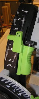

De nieuwe aanslag is gemonteerd door eerst het pennetje in het fixatiegat te klikken alsmede de nok in de groef op het gebogen deel van het frame. Gebruik voor het inschroeven een PZ2 schroevendraaier zodat je de schroeven goed haaks kunt houden. Je moet namelijk nieuwe draad in het plastic maken.

De zaag is klaar voor het gebruik. Ik zal waarschijnlijk weing merken van betere zaagresultaten maar persoonlijk geeft het me wel een beter gevoel als ik de zaag in handen heb. En wat me als Nederlander ook een goed gevoel geeft: in ongeveer 15 minuten heb ik meer dan $50 verdiend want dat was de prijs die Festool zelf voor ombouw rekende boven op de prijs van aanschaf.

Mooi WR, maar bij mijn operatie had ik eerst het zichtvenster verwijderd en dat had ik beter niet kunnen doen.
Want met het zichtvenster er nog in blijft dat veertje inderdaad redelijk vastzitten.

Valt me op dat de metrische cijfers op z,n kop staan, maar misschien is dat beter net aflezen?
