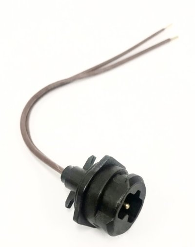

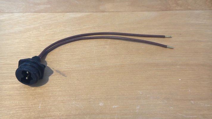

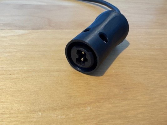

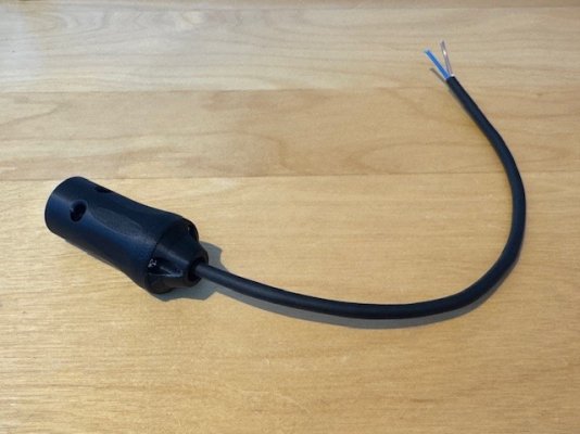

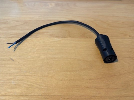

Ik had een aantal jaren geleden ergens een keer gezien dat je met een ombouwsetje van Festool vrijwel ieder niet-Festool apparaat kon aanpassen om te werken met een Festool Plug-it kabel. Door allerlei omstandigheden ben ik daar destijds niet aan toegekomen en nu ik eindelijk eens tijd had om dat klusje op te pakken, kon ik de ombouwkabels van Festool nergens meer vinden.... wat blijkt, ze zijn uit de handel gehaald :cry:
Wel bestaan er nog Festool Plug-it stekkerhuizen die je kan gebruiken om een Festool apparaat te repareren mocht er iets mis zijn met de aansluiting.
Aangezien ik een 3D printer heb, ben ik een aan de slag gegaan om te kijken of ik niet iets kon printen zodat ik alsnog een ombouwstekker kon maken waarmee ik vervolgens alsnog mijn apparaten kon ombouwen.
En dat is gelukt :cool:
Kan ik mijn projectje dus alsnog gaan uitvoeren :D

Dit heeft zeker geen KEMA keur nee… of dit wijs is? Geen idee…. De bedrading is iig netjes gesoldeerd en geïsoleerd, de kabel die ik heb gebruikt is een neopreen kabel met 2x 0,75mm2 wat meer dan voldoende is voor de apparaten waar ik dit wil toepassen…. De originele kabel die momenteel gemonteerd is aan de verschillende apparaten met stekkers zijn van dezelfde kwaliteit…. En of ik nou een andere apparaatstekker aansluit, of dit kabeltje, dat zal het verschil niet maken lijkt me.
Overigens heb ik alleen de stekkerombouw geprint…. De stekker zelf is een originele reparatiestekker van Festool (zie foto)… en het lijkt me dat die gewoon voldoet aan alles waar het aan moet voldoen.

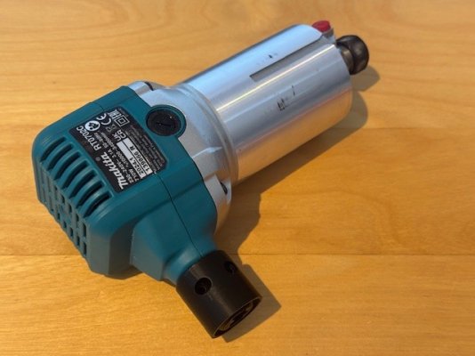

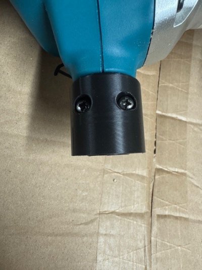

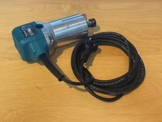

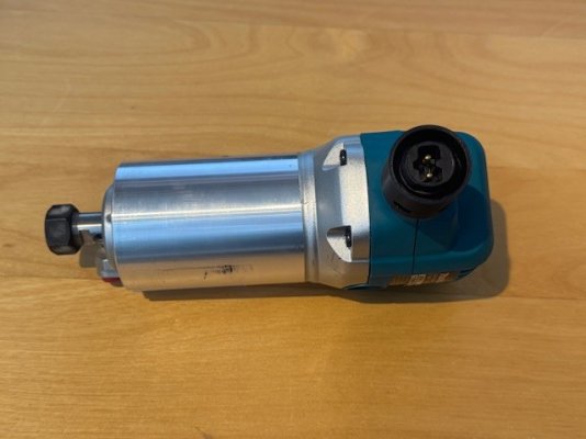

Voor mijn Makita kantenfrees (RT0700C) heb ik een aparte stekker gevonden om te printen waar vervolgens uiteraard weer de Festool reparatiestekker in past en die kan vervolgens direct in de behuizing van het apparaat worden bevestigd op de plek van de trekontlasting van het snoer. De Festool stekker wordt vervolgens rechtstreeks aangesloten in de machine op de plek waar eerder het apparaatsnoer aangesloten was.
Ook de kantenfrees is nu dus snoerloos op te bergen en te gebruiken met de Festool Plug-it stekker :D
    71,1 KB · Weergaven: 60
    66 KB · Weergaven: 45
    52,9 KB · Weergaven: 45
    85,1 KB · Weergaven: 61
12.320
3.451
Als ik het goed onthouden heb mag je volgens de nen3140 geen stekkers aanzetten aan je elektrisch gereedschap. Alleen een aansluitsnoer met stekkers mag. De laatste van die losse stekkers kwamen uit Polen. Dat is echter weer wat jaren geleden.
Waarderingen: Boktor026
jefmen
23 nov 2009
1.109
98
klopt. Eigen aangezette stekkers is afkeur. Dat doet Festool ook als ze het zien op een machine.
Correct, de snoer aan de machine moet flexibel zijn, deze constructie kan met een stoot of val makkelijk beschadigen en voor een elektrische schok zorgen.
Als de machine uit de fabriek een aansluiting hebt direct op de machine, dan is dat zo dat bij stoten of vallen de aansluiting niet zomaar kan beschadigen. Hierop is de machine dan ook gekeurd.
Ik snap het idee er achter en het is opzicht mooi en netjes uitgevoerd, maar het is niet veilig.
Waarderingen: Petrolhead

Lang leve de regeltjes van de pennenlikkerij…. Als ik het goed begrepen heb mag ik geen nieuwe stekker aan een beschadigde kabel zetten, maar zou wel de originele aansluitkabel in mogen korten aan de machine kant maar moet wel een aangeschoten stekker laten zitten…
Waarom worden machines dan niet geleverd met een aansluitkabel van 15 cm?
Inderdaad een beschadiging aan de kabel is best link maar ik denk niet dat een klus niet afgemaakt wordt vanwege een beschadiging… dan maar een kroonsteentje of een tape-je……
Reparatie moet idd wel deugdelijk en veilig uitgevoerd worden maar hoe erg gaat het in de toekomst nog worden met alle keuringen en normen.
Waarderingen: hansth
12.320
3.451
Er zijn wel machines met korte snoeren. Heggenscharen bijv. Er mag professioneel niet gewerkt worden met beschadigde snoeren en zelf aangezette stekkers. Ook moet de machine gekeurd zijn. Persoonlijk vind ik een goede zelf gemonteerde stekker prima kunnen. Particulier mag je dus veel. Moet zo'n machine gerepareerd worden dan zullen ze er een nieuw snoer aanzetten, anders wordt deze niet gerepareerd.
Waarderingen: John1969
