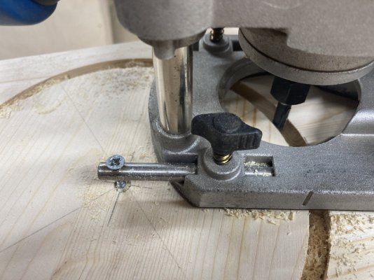

Bij een metaalbedrijf heb ik een ( RVS ) as van 8 mm dik en 1 meter lang gehaald .
Deze doormidden gezaagd en een met extra geleider bent je er .
Op het eind heb ik bij 1 as een gat door geboord van 4 mm .
Deze kun je met een schroef vast te zetten en gebruiken om cirkels te maken .
Succes Willem
9.947
3.515
Ik gebruik daar gewoon m8 draadeind voor. Ik heb een passer punt van een andere freesmachine, die ook een 8 mm as gebruikt. Is gemakkelijk als je een grote radius wil frezen.
