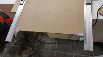

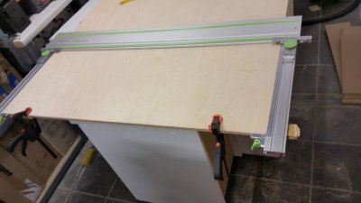

Heb deze al een tijdje liggen .. vandaag voor de 1ste keer gebruikt ..Was toch wat zoeken en sukkelen ... om de goede afstelling te vinden .Ik ga wss ook de plaatjes monteren zoals de Ron Paulk deed op deze video .( nu ondersteun ik die met reststukjes en lijmklemmen )https://www.youtube.com/watch?v=mqA9edtoSCsDeze Deze tip is ook wel goed om ze exact parallel te krijgen .https://www.youtube.com/watch?v=pjkKf4sKl1UEcht Wat ik nog nie goed weet is het nu beter om de geleider tegen je plank de klemen of wat speling te laten ( horizontaal ) Of iemand nog tips ?Ik had platen van +/- 60cm nodig en dat is aardig gelukt .. slechts 1 plaat was iets minder gelukt ( 60 en 60,1mm ) ws beetje verschoven ..Ik gebruik 1 rail van 140cm + 1van 80cm ... gekoppeld dus .. ideaal was een rail van 3 meter geweest ... maar voor de keren ik die nodig heb zuur geld
