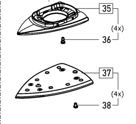

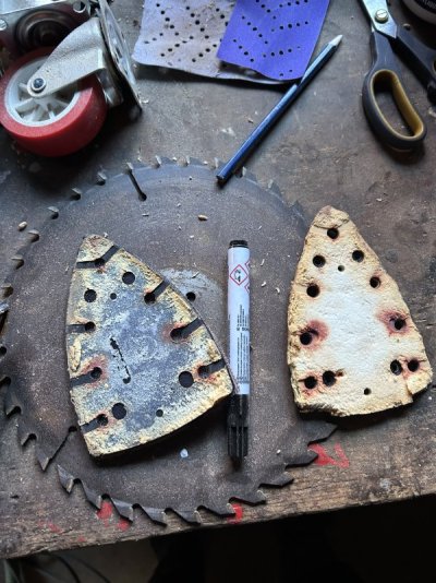

Mijn Deltaschuurmachine is uit elkaar gevallen. Het rubber van de schuurzool is verduurd en heeft losgelaten.
Het is me nu niet helemaal duidelijk welk onderdeel ik moet bestellen.
Het is ook niet duidelijk of dit onderdeel nog leverbaar is.

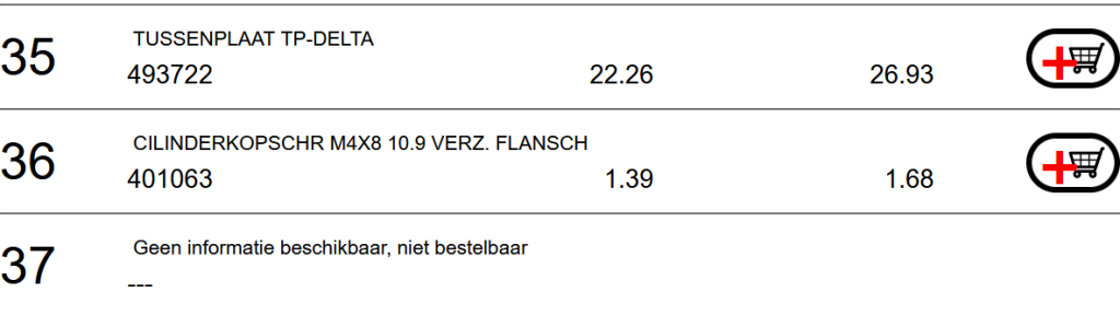

Volgens de onderdelentekening is dit positie 37.
Maar niet leverbaar.
Of zou dit inbegrepen zijn in onderdeel 35?

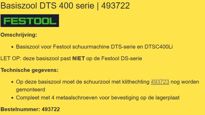

Die zool valt niet onder de onderdelen. Zit bij assesoires.
Als je in google zool dts tikt krijg je er diverse. Ook die van ecotools. Hoe die kwaliteit is weet ik niet. Ik heb er enkele 81x133 rs 400 van ali gekocht maar nog niet gebruikt.
