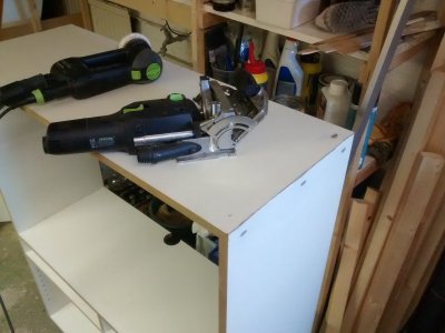

Wie heeft er een advies voor het volgende probleem met de festool domino DF 500.
Als ik 2 panelen MDF 18 mm in verstek verbind dan wil dat niet (nooit) goed lukken.
Vooraf met een dry fit past het allemaal netjes ook het verstek mooi dicht.
Maar dan,....lijmen (met witte houtlijm D2) en dan dit slechte resultaat zie foto.
De stenen komen er bijna uit en verstek zelf krijg ik niet meer dicht.
Machineinstellingen
5 mm frees
5*30 domino
Beide panelen 15 mm freesdiepte
45gr fence in laagste stand, net onder het onderste markeringsstreepje
MDF = 18 mm
4.822
1.206

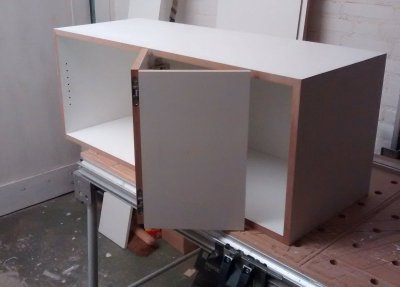

Bedankt voor alle tips!! Ik denk dat inderdaad dat ik teveel lijm gebruik die niet weg kan. Ik denk dat ik in het vervolg een tussenweg neem. Domino's niet lijmen, het verstek wel. Deze week volgt voor mij een volgend project met MDF/verstek..

Nog eens geprobeerd met een ander projectje. Verstekken en dominoos met kwast ingesmeerd met lijm, dat werkte wel!! Ik heb voorheen dus teveel lijm gebruikt! Bedankt voor de discussie toestand.
