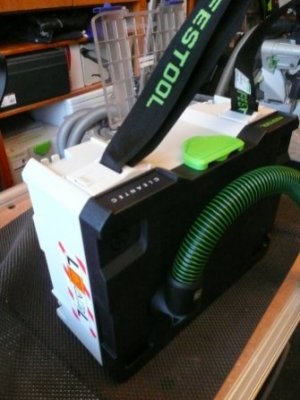

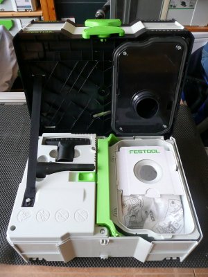

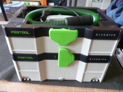

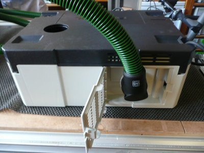

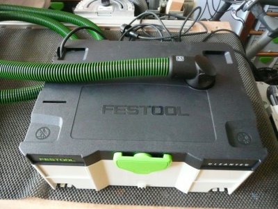

Vandaag mijn nieuwe Festool CTL SYS opgehaald!
Erg mooie stofzuiger voor het kleine (schuur)werk en andere schoonmaak werkzaamheden.
Bestaat uit 2 systainers: SYS 2 onderop waarboven een SYS 1 als slang/snoer-garage.
Is los te koppelen waardoor het onderste deel ook als aparte stofzuiger kan dienen.
De draagband kan dan aan de voor/bovenzijde van de systainer worden bevestigd.
Ook voorzien van een uitblaasopening à al de oude CT 22/33/44 modellen.
Heeft ook een in/uitschakelautomaat, maar alleen geen zuigkrachtregeling.

De stofzak is 3½L, en inderdaad erg klein.
Er is ook een longlife stofzak verkrijgbaar.
Ik gebruik de fleece stofzakken meestal 2 à 3 keer door deze open te knippen en aan de onderzijde dicht te binden met een touw en zgn. papierknijpers.
