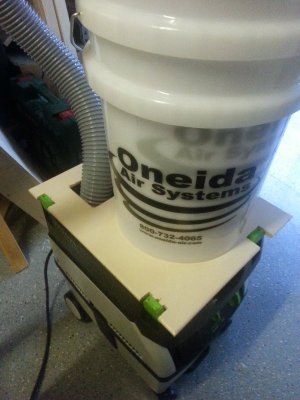

Niet bepaald een mooi project, als wel een idee waar wellicht iemand iets aan heeft. Donderdag heb ik mijn Festool CTL Midi en een Oneida Air - Dust Deputy mogen ontvangen. Mijn plan was al langer om de DD op de zuiger te monteren, gebruikmakend van de systainer dock. De onderste bak heb ik met schroef en moer op de plank vastgezet. Voor de Midi (en dit zal hetzelfde voor de Mini zijn) zit de slang aansluiting bovenop de zuiger (i.p.v. de voorkant zoals bij de CTL 26/36 modellen) dus daar heb ik een ruime opening voor gemaakt. Om beschadigingen aan slang en omgeving te voorkomen heb ik de randen met een round-over bit bewerkt.
Dit simpele plankje gaat op den duur ook dienst doen als template voor houten systainers nu ik juiste afmetingen heb.
