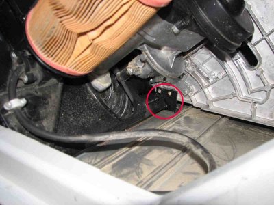

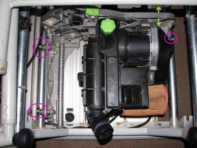

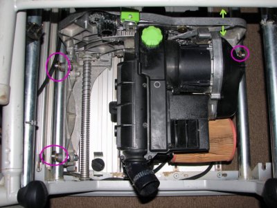

De cirkels geven de rollagers aan die ik heb afgesteld zodat er geen zijdlingse speling is
De groene pijlen geven aan hoe het voorblad gemakkelijk heen en weer bewogen kan worden aan die zijde
waardoor de hele unit meebeweegt en dus ook het zaagblad.
Aan deze zijde zitten verder geen steunen, de rode cirkel geeft een plaatje aan, wat de functie ervan is weet ik niet want zit aan
het voorblad maar los van de motorunit.
Volgens de ekat-site wordt dat plaatje een "steunlager" (nr 266 art.nr. 465443) genoemt, en zo te zien werkt het samen met "cilinderpen" 267 (art nr: 400260) om een scharnierpunt te creëren met dat zwart stuk dat "drager" wordt genoemd.
als het bij jouw echt "los" zit is dat misschien het probleem.
Ik kan geen missende steunpunten ontdekken. (op je zijpaneel na dan, maar die zat er naar ik veronderstel wel op toen het probleem zich voordeed).

Dat zwarte plaatje ben ik achter is de steun voor de anti splinterplaatjes.

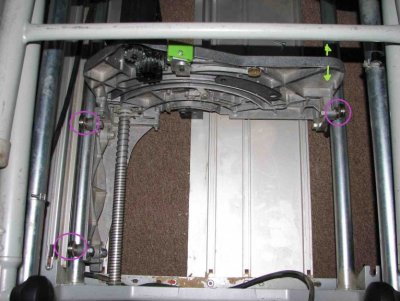

Op onderstaande foto is de motorunit verwijdert waar de 3 rolpunt zijn aangegeven in magenta.
Pak je het voorpaneel vast bij de groenepijlen dan kost het geen moeite om dit voorpaneel te verbuigen zonder
dat de rollagers bewegen
Met de motorunit eraanvast (+/-5kg) en wat druk om het hout door tezagen beweegt dit voorpaneel te veel om netjes te kunnen zagen.
Ik kan me niet voorstellen dat er geen extra steunpunt moet zijn bij zo'n dure zaag dat ervoor zorgt dat dit voorpaneel onbelast blijft.
Nu kan ik een nieuw voorpaneel bestellen, dat is niet het probleem maar ik vraag me af of er niet een extra steunpunt moet zijn
want als elke keer kracht op dat voorpaneel wordt uitgeoefend heb ik volgend jaar weer een nieuw voorpaneel nodig ?

Het paneel buigt wel degelijk, geen centimeters maar wel enkele mm,en daardoor komt de motorunit en dus zaagblad 1-2 mm scheef te staan.
Je moet het zien als een rechthoekig vlak wat aan 3 punten wordt opgehangen en je een gewicht hangt aan het 4e punt.
Ik kan met het blote oog geen scheurtjes vinden, het paneel voelt gewoon slap aan.
Als de motor unit gemonteerd zit en je pakt deze vast aan de achterzijde (waar de stofzuiger aan gemonteerd wordt) kan je de motor
unit makkelijk zijdelings bewegen en zie je het voorpaneel meebuigen.
Je verwacht gewoon bij zo'n machine een extra ophang punt aan de achterzijde van de motorunit.

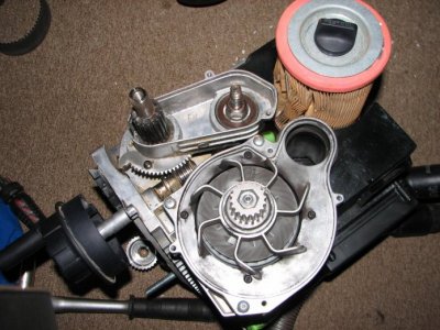

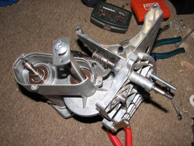

De motorunit ligt nu ook uitelkaar
Het hefboom (wormwiel) mechanisme van de zaagblad hoogte bediening bestaat uit 2 bronzen lagers met daarin
een aluminium as, niet de mooiste oplossing voor een draaimechanisme (onvolkomen smering)
waardoor je een wrik moment krijgt bij het omhoog draaien van het zaagblad en het vet weggedrukt wordt
en je een slijpende werking krijgt i.p.v. een smerende werking.
De as en bronzen lagers heb ik van nieuw vet voorzien zodat de bediening weer goed smeert.
De assen met kogellagers blijven, deze draaien nog prima.
