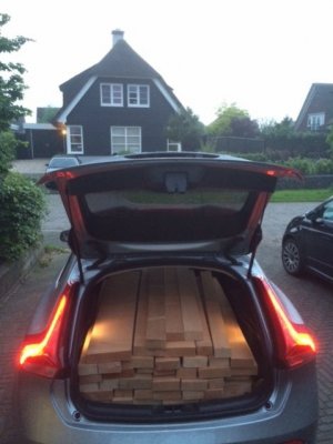

@Renault, maak je geen zorgen, liggen 40 stuks 52mm dik en 1100 lang beuken achter in de Volvo om verwerkt te worden tot nieuwe kasten om de systainers op te slaan. Mooi projectje voor de nieuwe Felder en de A3-31. Als ik dan ruimte hebt past de B3-Winner er ook in, die komt begin September.

Nou vooruit dan Rene, vast een voorproefje.... de perfecte hoogteverstelling door een analoog wiel wat meeloopt, op de 0,1mm instelbaar en werkt feilloos....
En ruim een 3e van deze balkjes ligt inmiddels netjes geschaafd en op dikte klaar om mijn nieuwe werkbank en systainer kasten te worden :)
Binnenkort meer voor de hongerige volgers ;-)

dat is wel heeeeel erg kort .....ging er helemaal voor zitten en afgelopen :(
Maar zie dat het auto'tje vol zit en daar mag het hammertje vast wel de beiteltjes in zetten dus dat wqrdt een documentaire van minimaal een uur ;-)
