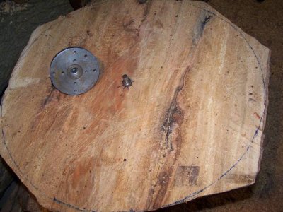

Guillaume Ik gebruik een passer om het midden van het stuk te vinden, Ik zal hier een paar foto’s bij doen, maakt het makkelijker om het uit te leggen voor mij.
Hier heb ik dus het center/midden van het hout gevonden.

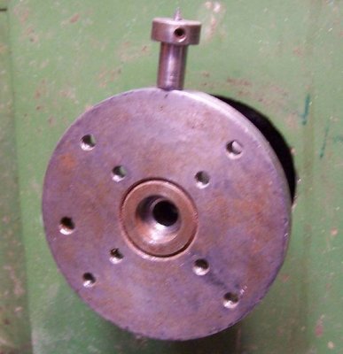

Ik gebruik deze plat en de losse center met een punt die vervangen kan worden en Ik er langer of korter uit kan laten steken, ja Ik weet dat jij dit niet gebruikt, daar komen we later op terug.

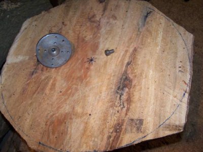

De losse center punt er in geklopt, Ik heb die expres los gemaakt omdat je het midden niet kan zien of vinden als de punt in de plaat zit, probeer maar onder de plaat te kijken en zien waar dat puntje in het hout moet :rolleyes:

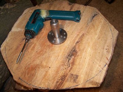

Hier is dus de plaat over de losse center gezet en toen vast geschroefd.
centered faceplate er op.jpg\\
Nu moet jij een stuk rond hout draaien dat precies in jou plaat past, met in het midden een scherpe punt die je in het midden van jouw stuk hout kan kloppen, dan de plaat eroverheen schuiven en dan schroef je de plaat vast, losse center die je gemaakt hebt er uit trekken en away you go ;) 1thumb.gif
