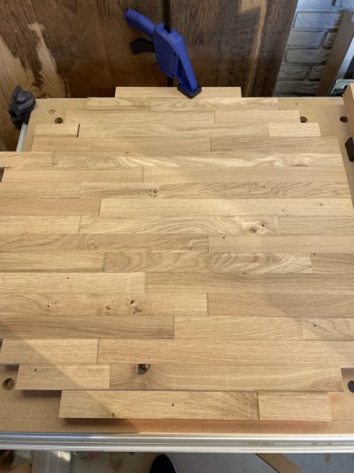

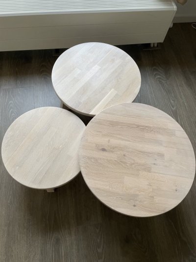

Mijn vrouw wil eigenlijk al een lange tijd een nieuwe salontafel maar kan maar niet besluiten wat ze wil.
Ik stoorde mijzelf alleen al maanden aan het feit dat er elke keer ruimte gebrek was op de tafels dus besloot om 1 ronde tafel er bij te maken.
Toen ik de tafel bijna af had wilde de vrouw eigenlijk alleen niet het standaard eiken in huis maar liever iets wat leek op white wash.
Na verschillende combinaties van Osmo maar ook testen met Rubio monocoat is dit uiteindelijk het resultaat geworden met daarbij ook de foto’s van het project zelf
Ben zelf nog niet tevreden over de kleur dus denk dat het straks toch weer helemaal terug wchuren word om hem vervolgens met osmo hardwax olie gewoon weer een mooie “natuurlijke” uitstraling te geven.

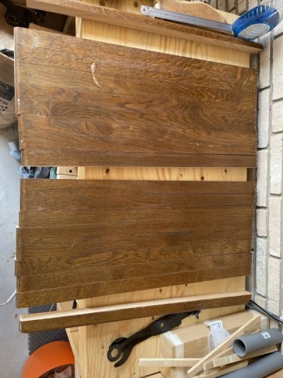

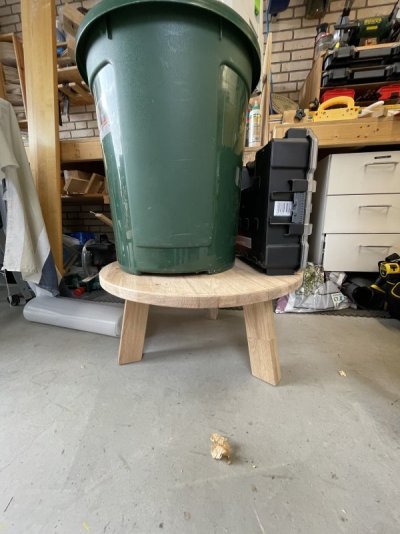

Leuk detail is dat al het eiken van een oude salontafel van mij opa was. Zie laatste foto.

Mooi setje toch zo! En zo is opa er ook gewoon bij.

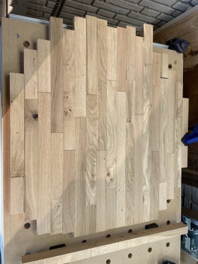

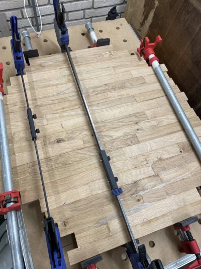

Heb je nog leermomentjes voor het verlijmen en of ieta anders?
Jazeker leer momentje… deze kleine stukken in zowel breedte als lengte verlijmen is best een grote uitdaging om te doen zonder kleine kieren tussen het hout. De volgende keer zou ik het in kleinere delen verlijmen om vervolgens bijvoorbeeld 2 grotere stukken over te houden om als laatste aan elkaar te lijmen

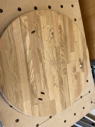

Ook had ik op de stukken hout die in de breedte zijn verlijmt dominos gebruikt..alleen betekende dat helaas (kwam ik later achter) dat wanneer ik natuurlijk een cirkel er van maak (stuk eraf haal) ik misschien zomaar ineens een domino tegen kom :cry: maar als je het zegt zou iemand het zien.. maar anders denk ik dat het niet direct opvalt... dus geen dominos gebruiken aan randen waar je wellicht nog met de frees / zaag langs moet omdat ze dan wellicht ineens zichtbaar worden :)

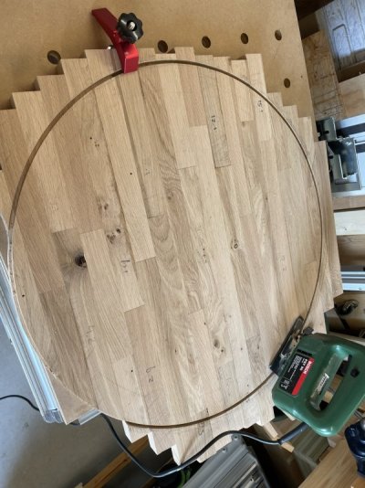

Die decoupeerzaag foto is voor de show?
Ik bedoel, zo mooi rond is wel bizar als dat lukt met een decoupeerzaag.
Recht zagen lukt mij heel goed met een decoupeerzaag, mooi rond is toch wel een ding.

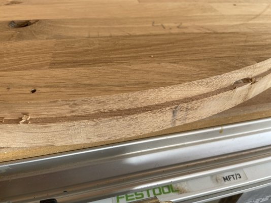

ooh nee heb eerst met een frees op mal die ik zelf gemaakt heb een paar mm diep alles rond gefreesd om vervolgens met decoupeerzaag al het hout er af te zagen om vervolgd met een kopieer frees de rest ook mooi rond te maken
hierboven zie je hoe het er uit zag na stukje frezen en rest met decoupeerzaag ruim uitzagen.
