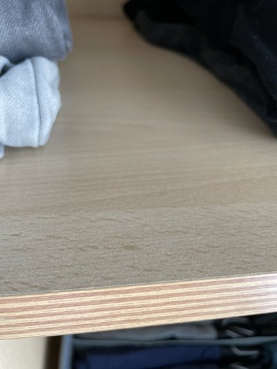

We hebben een kledingkast, en door herindelen en beter organiseren hebben we een aantal extra planken nodig.
De winkel verkoopt het model niet meer dus kan ons helaas niet helpen, en zelf maken vind ik ook niet erg, maar de uitdaging is natuurlijk om het er zo goed mogelijk op te laten lijken!
De planken zijn van spaanplaat en 22mm dik. De kopse kant is afgewerkt met een fineer, en ik vermoed deze:
Hier heb ik al een sample van opgevraagd.
De planken zelf dacht ik dat het beuken was. Nu kan ik alleen echt nergens een plaat vinden wat 22mm dik is en deze print er op.
Nu dacht ik om een kale plaat 22mm spaanplaat te halen en de planken zelf te voorzien van een folie.
Heeft iemand hier ervaring mee, en misschien tips hoe ik een zo goed passende folie kan vinden?
ik zie hier soorten 'hout' of tekeningen op (strikt genomen geen echt harmonisch geheel)
als de kopse kanten jou de meeste zorgen baren . . . dit is identiek aan de kopse kant van berken mpx
direct daar achter zie ik een tekening die sterk op beuk lijkt
ik zou de planken gewoon met mpx berk maken
18 mm volstaat voor een linnenkast
maar je vind die ook in 22 mm (dacht ik toch - nooit nood aan gehad)

Bedankt voor het meedenken. De huidige planken zijn allemaal 22mm. Omdat het kantfineer aardig sprekend is wil ik proberen dezelfde dikte aan te houden. Al is het alleen maar omdat het kan.
Denk dat de tekening van berken multiplex ook wel veel afsteekt bij de huidige planken. Nog maar even verder speuren.

berk mpx vind ik niet direct in 22 mm

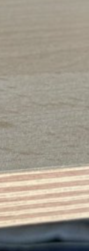

bij 18 mm heb je al 13 lagen
dus bij 22 zijn het er nog meer
op jouw foto tel ik 13 lagen op 22 mm
