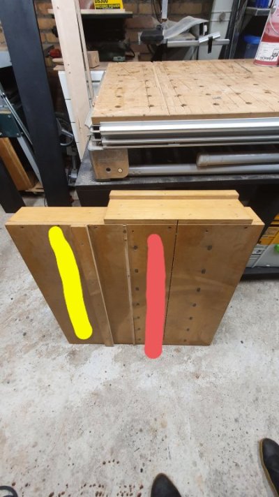

Nou. Bij de mijne zit toevallig een slede. Zal een foto maken van de onderkant.
De strook hout (geel) loopt langs de buitenzijde van het blad. Een plexiglas strookje (rood) komt in de gleuf te liggen. Daarmee voldoende strak.
Ik heb m niet zelf gemaakt en ook nog niet gebruikt.
Mijn vraag ging met name hoe de frees ingebouwd is/was. Zo te zien maak je gebruik van originele steunen/klemmen voor de uitbreiding?
